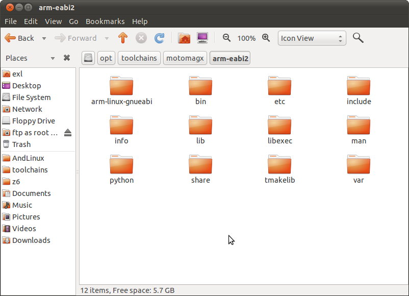

4. Установка SDK & Toolchains.
4.1. Скачиваем архив тулчейна (*.tar.gz), перемещаем его в папку /home/user (user - ник при установке Ubuntu).
4.2. Выполняем команды, новая строка - Enter, вместо user естественно пишем своё имя, после команды sudo потребуется ввести пароль, который мы указывали при установке Ubuntu.
sudo mkdir /mmc
sudo chown user -R /opt
sudo chown user -R /home
sudo chown user -R /mmc
sudo ln -s -d /opt/toolchains/motomagx/arm-eabi -t /
mkdir /opt/toolchains
mkdir /home/z6
mkdir /mmc/mmca1
tar -C /opt/toolchains -xzvf /home/user/motomagx-toolchains_12_08_2011.tar.gz
cp /opt/toolchains/motomagx/setenv-z6.sh /home/z6
cp /opt/toolchains/motomagx/setenv-z6-2.sh /home/z6
4.3. Обратите внимание на имя скаченного вами архива с тулчейном! Именно его нужно вводить в восьмой строке кода, приведённого выше!
4.4. Установленный тулчейн:
