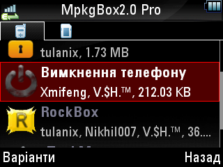

mpkgBox - программа для телефона для запуска скриптов и натива, написана алчным китайцем который за вторую версию просит 5 баксов, для меня особой ценности не прелставляет, любой натив можно запустить лаже на стоковой прошивке.

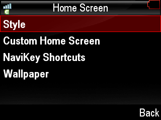

ezx_idle.cfg
тут можно менять параметры главного экрана, в том числе левую кнопку функции =]
а именно, если напротив параметра стоит "-1" он не отображаетсяв меню, если отличное, то порядкоый номер, начиная сверху, т.е "0" будет на самом верху, "1" - ниже и тд...
SC_AlarmClock - Будильник
SC_Bluetooth - Выкл. Bluetooth
SC_Camera = Камера
SC_CaptureVideo =Записать видео
SC_CellVideo = Видео по сети(просто открывает браузер, ничего не делает)
SC_ChgProfile = Изм. стиль оповещ.
SC_ChgTheme = Изменить тему
SC_CreateContact = Создать контакт
SC_CreateEvent = Создать событие
SC_CreateMsg = Создать сообщение
SC_IM = IM (открывает встроенный IM клиент, но до этого его надо активировать, но имхо, вещь совершенно бесполезная, тормозит и тд =])
SC_MusicID = Идент. музыки (SongID)
SC_OpenURL = (Пустой пункт меню, открывает домашнюю страницу в браузере)
SC_PlayMusic = Воспроизв. музыку
SC_ReadMsg = Читать сообщение
SC_Recentcall = (в включенном состоянии нету в пунктах меню)
SC_SearchBT = Поиск устр. Bluetooth
SC_SetAlarm = Уст. будильник (еще одно контекстное меню, на 30 мин, на час и самому установить, но работает только если самому гоню, работает, но в будильниках не появляется =])
SC_TakePicture = Сделать снимок (Полностью то же самое, что и Камера)
SC_UseBT = Bluetooth (открывает меню Bluetooth, т.е. тоже самое что и Настройки -> Соединения -> Bluetooth)
SC_ViewPicture = Просм. картинки (Открывает папку Картинки в диспетчере фалов)
SC_Wallpaper = Изменить фон
TopMenuItemNum - количество пунктов меню(если их больше, будет прокручиватся)
SideKeyApp - кнопка, на которой камера, сюда можно повесить любое приложение, если знать его код =]
Клавиши навигации, туда тоже можно впихнуть ID любого пункта меню или приложения(правда это и так есть в Настройках[зато, можно не ища по конфигам узнать ID нужного пункта меню или приложения])

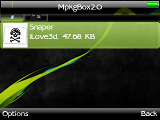

MPKGBox 2.0 для em30
Функционал:
1. MpkgBox - программа для быстрого запуска скриптов и нативных приложений из самой программы, позволяет перемещать/удалять/устанавливать нативные приложения.
Распаковка архивов и установка mgx-приложений:
2. Запуск Скриптов lin, sh.
3. Открытие текстовых файлов из Файл Менеджера txt, c, h, cpp, hh, java, cfg, chm, conf, ini, lng, lang.
Работет(всмысле запускается) дольше чем на е8, потому что приходится подгружать либу от е8, а это занимает 1-2 сек, иначе ребут при выходе из бокса.sad.gif Зато само быстродействие стоковой прошивки на высоте.
Сообщайте об ошибках.
Мне не принадлежит ничего, автором является iLove3d и другие узкоглазики. Я только заставил работать его на стандартной прошивке.
Установка: Скидать всё по путям как в архиве, содержимое из medld.conf добавить в свой, хотел сделать автоустановку+фтп+телнет, но мобилка не распаковывает что то, только вибрирует, в общем главное что работает. clap.gif
Совет: сделайте бэкап своих SysRegistry, UserMime, mime.types, если вы их редактировали, а так же UserMenuTree естественно, если на один из этих файлов стоял маунт, то уберите его, эти файлы монтируются из моего medld.conf, в случае изменения вами этих файлов до установки мода, вам придётся совмещать моё со своим, иначе исчезнут установленные в меню программы до мода, а так же ассоциации файлов к программам.
Внимание! Архив обновил, сейчас должно работать, те кто скачал и неработает, перекачайте по новой!
Скачать: MPKGBox 2.0
Удачи!

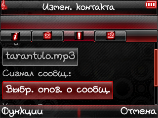

Ставим индивидуальную мелодию при входящем СМС от каждого абонента/группы
1. Соединяемся с телефоном через FTP
2. Качаем и открываем файл к ezxlocal \ Download \ appwrite \ Setup \ ezx_addressbook.cfg
3. Находим все строки Message Alert и меняем в них значения с нуля на единицу
4. Перегружаемся. Затем идем в тел. книгу, жмем Функции - Изменить и на третьей вкладке видим надпись: "Выбр. опов. о сообщ."
Автор мануала nikhill, я только перевел

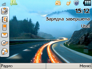

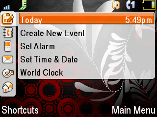

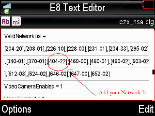

Мануал по включению HSA меню на любой прошивке E8, EM30
HSA меню - Боковая панель слева от экрана, служит для быстрого доступа к различным функциям телефона, это органайзер, сообщения, контакты, и всё к ним прилегающее, а также 5 пунктов для собственной настройки и ещё 5 интернет закладок. вещь весьма удобная, хотя не столь уж и полезная, но не будем отвлекаться и продолжим написание мануала.
1. Прошиваем изменный CG43:
E8
Прикрепленный файл E8_1CR.sbf.zip   ( 374.04 килобайт ) Кол-во скачиваний: 955
(спасибо klaraivanovna)
EM30
Прикрепленный файл EM30_04.06R.sbf.zip   ( 398.04 килобайт ) Кол-во скачиваний: 855
(спасибо Enigmatic)
Если вдруг ошибка какая вылезет шьём вот это:
Версии прошивок понятны по названиям, но должно работать на любых прошивках(да и на других телефонах тоже), в версии для ЕМ30 я включил поддержку работы без сим карты. Расширение .zip убрать.
2. Редактируем конфиг ezx_hsa.cfg

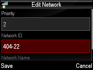

1. Узнаём код своей сети: заходим в настройки - настройки сети - мой список сетей:
где ищем свою сеть с домиком (домашняя сеть) и нажимаем изменить, видим цифры в виде ххх-хх, запоминаем их.
2. Находим конфиг ezx_hsa.cfg который лежит по этому пути телефона: /ezxlocal/download/appwrite/setup и ищем там строчку ValidNetworkList куда записываем через запятую код своей сети, формат записи [xxx-xx], [xxx-xx]... Изначально там может и не быть никаких записей,просто пустое поле. Затем ищем пункт HsaRunned и меняем значение на true.
Или закидываем вот этот конфиг и просто добавляем в него код своей сети. Но я уже добавил туда идентификаторы beeline, mts, megafon, utel ural, tele2, и других российских украинских операторов.
3. Включаем панельку в настройках - главный экран - стиль - оранжевый
4. Видим что на рабочем столе появилась черта состоящая из 5ти желтых восклицательных знаков, это говорит о том что не хватает иконок, чтобы они появились добавляем их в скин, архив с иконками (спасибо chacha_ivanov) или устанавливаем скин E8_Orange_Stock_Skin
5. Перезагрузка. Теперь она появилась и прекрасно работает.

Включаем иконку воспроизведения в статус строку!
Я два дня думал, и сейчас методом подбора и научного тыка нашел как включить такую красоту, вещь эта нужна при наличии установленной ХСА-Меню, когда при установке музыки на паузу и свёртывании плеера узнать о том включен ли плеер можно лишь по красным кнопкам воспроизведения, в общем сами поймёте:
Воспроизведение:
Пауза:
С радио эта фишка тоже работает:
Включается прошитием правленой CG43:
Прикрепленный файл CG43_hsa_no_sim_play_stat.zip   ( 196.5 килобайт ) Кол-во скачиваний: 542
оно для ем30, но на е8 должно работать, если ошибки какие полезут, шьем поверх вот это:
Удачи!

ezx_hsa.cfg - добавим после [Hsa] следующие строки
HomeScreenStyle = orange
HsaRunning = true
MusicAndSoundEnabled = 1
PictureAndGraphicsEnabled = 1
PictureCameraEnabled = 1
VideoCameraEnabled = 1
VideoEnabled = 1
WallPaperEnabled = 1
ValidNetworkList = [250-02],[250-01],[250-99]

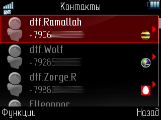

Способ 1 (он же полноценный):
Для тех кто знает как пересобрать CG52.
1- качаем архив с иконками
Прикрепленный файл ops_icon_fix.rar   ( 9.08 килобайт ) Кол-во скачиваний: 479
(можно заменить своими, я сделал 3-х самых распространенных в рф операторов), распаковываем например в c:/icons/ops/
2- Запускаем Iconres, скачанный с МФ (поиск имба, кому лень вот последнее зеркало которое помню -> iconres 1.0)
3- Жмем Open Iconres, выбираем iconres из CG52 и открываем.
4- жмем Import Data и выбираем папку c:/icons/ops/
5- тыркаем Create iconres. Сохраняем новый iconres и поменяем им файл в CG52 (или оригинальный iconres, если Вы просто добавляете иконки в скин).
6- собираем CG52 и шьем.
-Усё.
Способ 2:
Способ работает только на модах (например от ilove3D), на самосборке по мануалу Z-mod E8 и везде где есть поддержка скинов и папки skins втелефоне.
Просто скачаем этот архив с "микро" скином ->
Прикрепленный файл Micro_skin_ops_icon_fixed.rar   ( 5.96 килобайт ) Кол-во скачиваний: 513
и закинем в папку skins в памяти телефона. Зайдем в Темы и выберем "Micro".
А теперь прогуляйтесь по справочнику и убедитесь что добавились иконки операторов.
Способ 3:
Так как пересобирать cg52 мне было лень, сделал все так:
1- создал папку /ezxlocal/skin и закинул в неё файлы (просто распакуйте, чтобы в skin появилась папка Micro, а в ней 2 файла) ->
2- зашел в Меню\настроки\Темы и создал копию текущей темы (чтобы сохранить настройки). Назвал ее Micro и сохранил.
3- открыл notepad++'ом (можно юзать akelpad) \ezxlocal\download\appwrite\setuptheme\User_1.chm (у Вас вместо 1, может быть 0, 2, 3 и т.д. в зависимости от количества тем в телефоне)
4- в User_1.chm заменил строку
Skin = ***
на
Skin = /ezxlocal/skin/Micro
5- Убедился что строка "ThemeName" = Micro, если нет, Вы открыли не тот файл.
6- Зашел в Меню\Настройки\Темы и выбрал Micro
7- Усё.
Вот как это будет выглядеть в справочнике:
P.s.: скиноделы тоже могут втыкать в свои скины, иконки опсосов. (Способ 1, пункт 2-5)
p.p.s: если Вы используете способ 2 или 3, то будут некоторые особенности внешнего вида. в общем сами увидете, если не понравиться просто добавьте в любой понравившийся Вам скин иконки операторов (Способ 1, пункт 2-5)

MpkgBox 2.0 Pro(не нуждается в регистрации)
Шаги установления:
1. Установки--> Телефонные установки--> Сброс--> Сбросить все данные (типичный пароль сброса 000000)
(телефон перезагружается, подождите, потом соединитесь из ПК через метод usb модем)
2. Скопируйте файл ilove3d_magicX2_pack.tar.gz в: /ezxlocal/download/mystuff/(это главная директория тел. памяти)
3. Создайте папку medl в: /ezxlocal, скопируйте сюда файл medld.conf и перезагрузете телефон, дождитесь вибрации.
(возможно ничего не завибрирует, то в таком случае подождите как минимум 2 минуты)
4. Перезагрузете и наслаждайтесь.

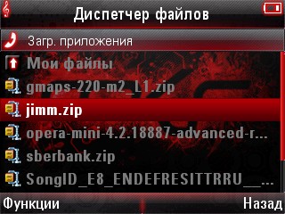

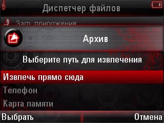

Mary Jane
сообщение 30.5.2010, 8:53
Сообщений: 296
Регистрация: 2.3.2007
Из: Краснодар
Пользователь №: 124 922
Модель телефона: MOTOROKR Ё8
Прошивка: Z-Mod E8
Рейтинг: 10

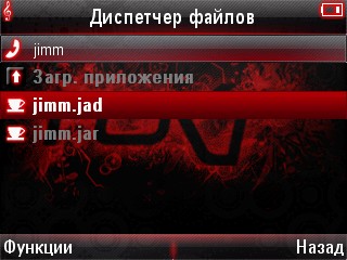

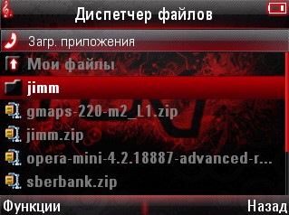

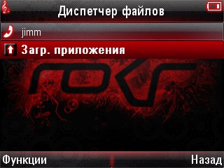

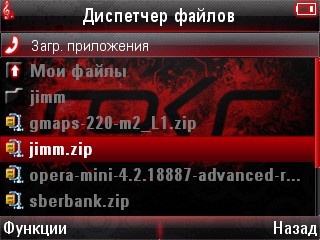

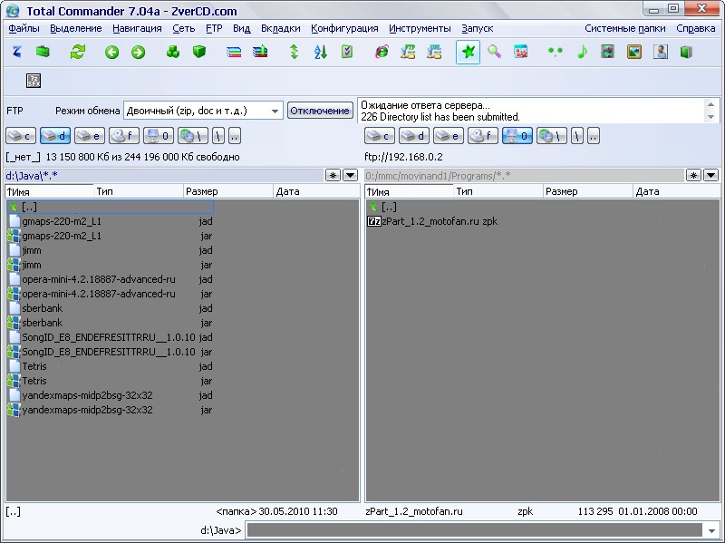

После установки Java, установочные файлы остаются!
Не совсем то, что хотелось, но и этот метод может заметно облегчить жизнь.
Для работы этого метода нам потребуется телефон с архиватором и компьютер с архиватором.
На примере Z-Mod E8 2.4.5 и Total Commander на компьютере.
Внимание! Много скринов - буквально по каждому шагу.
1. Имеем несколько Java-приложений в одной папке.
2.1. Выделяем все приложения. Выбираем "Упаковать". Первым делом, выбираем удобный для нас тип архива (мне удобен zip).
2.2. Отмечаем галочкой "Отдельные архивы для каждого выбранного файла/каталога".
2.3. Изменяем маску имени файла с *.*.zip на *.zip. Благодаря этому и предыдущему пункту, каждое приложение (два файла) будет в отдельном архиве. (Если оставить маску как есть, отдельный архив будет для каждого файла.)
3. Переписываем полученные архивы в папку для загруженных приложений.
4. В телефоне, нажатием на нужный архив, распаковываем его "прямо сюда".
5. Телефон извлекает приложение в папку с именем архива.
6. Устанавливаем приложение.
7. После установки приложения, установочные файлы удаляются и остается пустая папка с именем установленного приложения.
8. Но остается архив с установочными файлами!
9. Повторяем пункт 4.
10. Установочные файлы появляются в уже существующей папке с именем приложения.
Итог:Проведя несложные операции 1-3, благодаря операциям 4-9, можно бесконечно переустанавливать любимые приложения, копировать и передавать их по блютусу, даже если они уже установлены! clapping.gif
Радуй друзей и радуйся сам! :)
