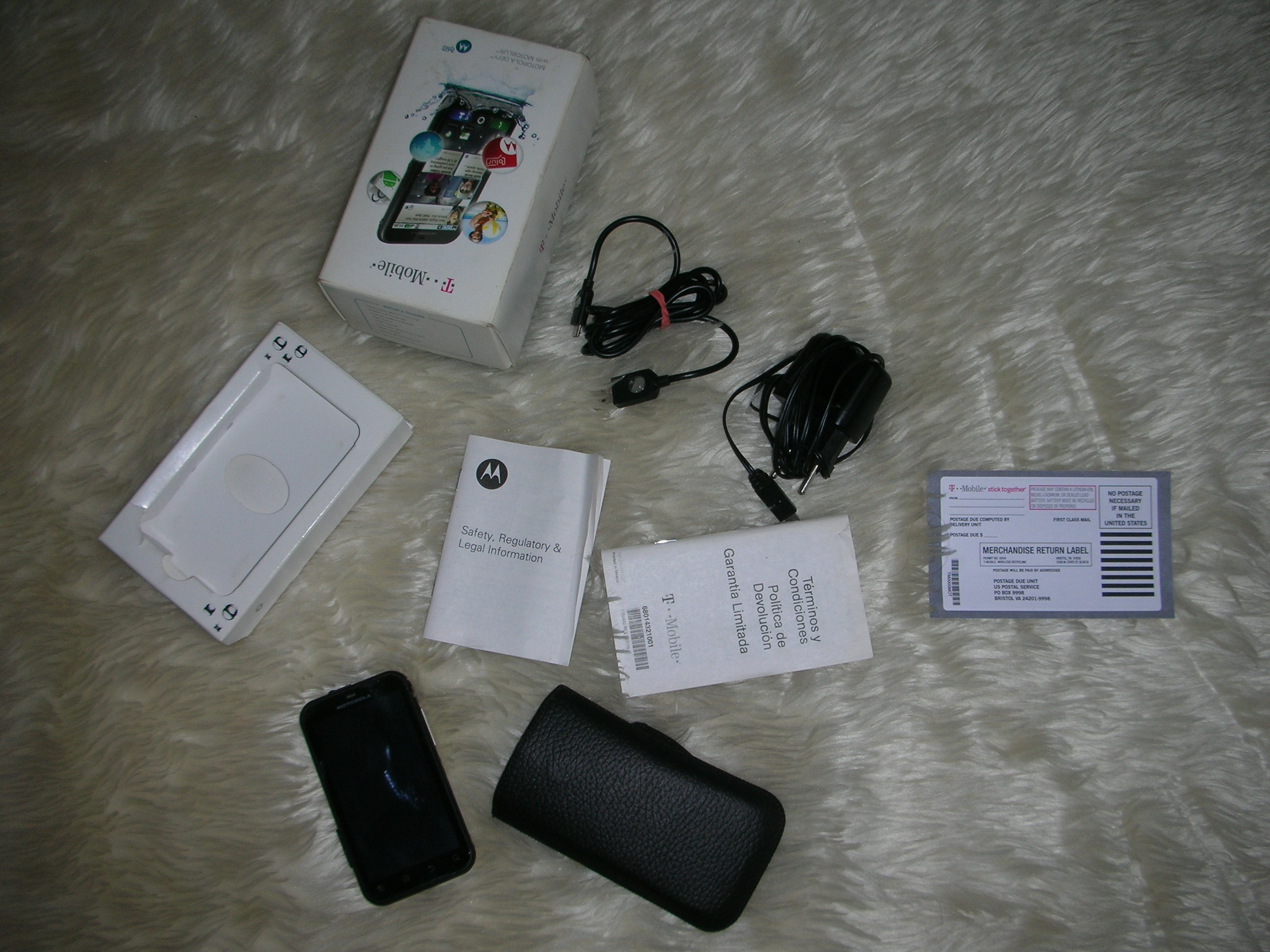

Заказал дефи вот с таким глазком камеры. И я где то слышал что вроде здесь куча дефектов у таких глазков это правда? Какие вообще минус у них? И не падает ли из-за этого их цена и качество?
