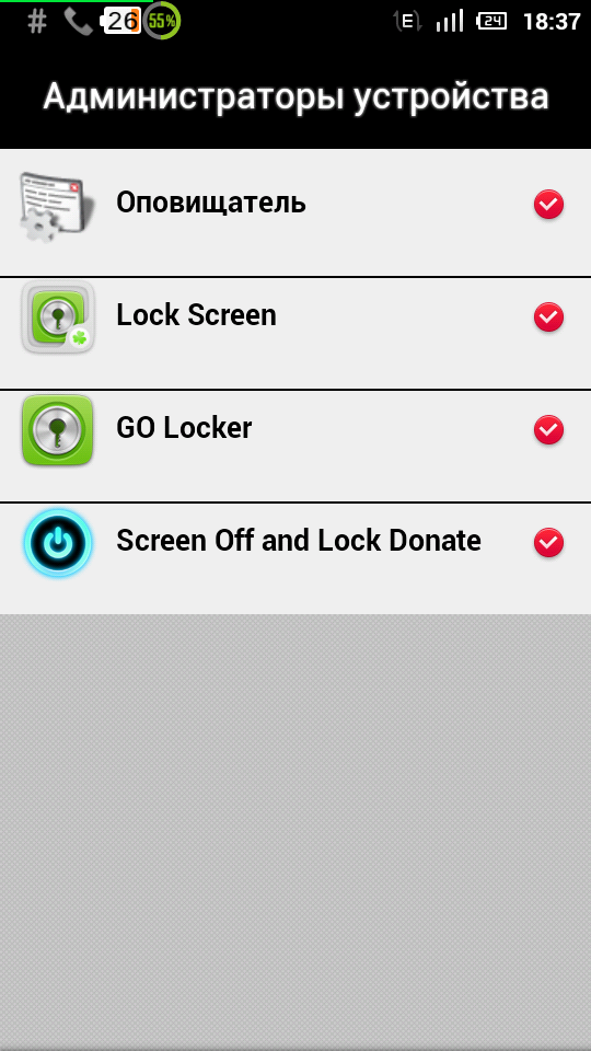

Почему ни одним локером не получается блокировать экран нажатием на ярлык? Только кнопкой блокировки телефона.
сообщение 28.12.2012, 17:15
если стоит го лаунчер, то можно блокировать жестами.
лично сам блокирую\разблокирую кнопкой блокировки.
