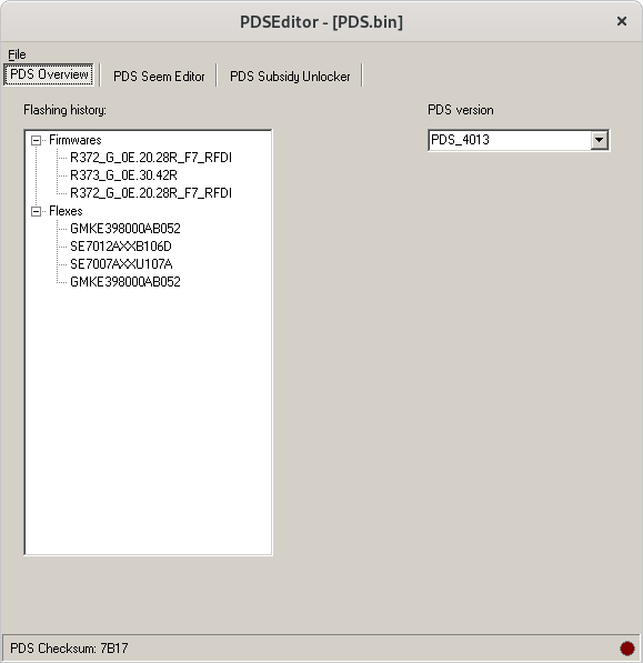

Не знаю правильно или нет, но похоже вот PDS, который я снял после прошивки.
И такой вопрос, понижение бута и прошивка прошли успешно, всё выполнил по инструкции. Проверил вроде всё работает кроме одного! Когда мне звонят, загорается на теле белый экран и у вызывающего идёт что "Абонент не абонент". В это время на трубе мото связь потеряна, через секунду буквально связь возвращается, но получается, что до меня теперь не дозвониться, типа какой-то переадресации установлено или что-то такое, пока не разобрался. С трубы мото я звоню нормально.
Добавлено позже (22.1.2022, 15:23):
PDS
Добавлено позже (22.1.2022, 15:37):
Действительно установлена переадпрессация "по условию", но отключить в меню её не удается, т. е. ставлю "выкл." и нажимаю готово, выходит, пишет, что переадресация выкл. и всё равно при повторном заходе она снова указана "по условию".
Проверил, проблема точно в прошивке, не в тарифе. Вопрос, как это дело поправить?
Сообщение отредактировал VKont - 22.1.2022, 6:45

Цитата(VKont @ Сегодня, 11:28)
* В общем с первого разу ничего не удалось, вышла вот такая ошибка, это при попытке не понижать бут, а сразу шить прошивку с описанием, которое выкладывал выше
Ты через RSD Lite кастомный монстрпак пытался зашить сперва что ли? Естественно там будет такая ошибка, там же подписи всякие проверяются. Шить нужно было через FlashBackup 3 которым снимал BackUp, через RSD Lite на ROKR E1 прошиваются только официальные стоковые прошивки. Тогда бы и в пером шаге всё было нормально smile.gif
* Когда мне звонят, загорается на теле белый экран и у вызывающего идёт что "Абонент не абонент".
Да, там надо было внимательно первый пост темы Dream A Reality 2.x Test 16 прочитать, там описан этот момент и ещё со smart-кнопкой сбоку.
*PDS
Спасибо, посмотрел PDS и похоже что это действительно ROKR E1 китайцы восстановили, а не платку от E398. Если бы эта была платка от E398, то в истории прошивок была бы релизная R372-я платформа, а не только RFDI. Чего нет, значит плата внутри этого ROKR E1 оригинальная. Для сравнения справа история прошивок моего заведомо оригинального ROKR E1:
Цитата(VKont @ Сегодня, 15:25)
* Спасибо всем, кто помог, особая благодарность топикастеру EXL!!! Наконец-то добился чего собственно и хотел от аппарата и для чего он и приобретался laugh.gif Пусть владельцы iPhone немного позавидуют!
Ну и отлично, теперь на Boot 07.D0 можно ставить любые интересные монстрпаки.
