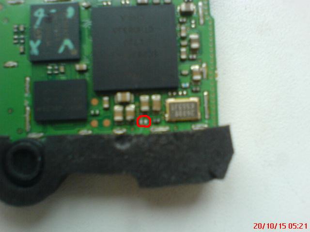

А какой мануал? Сервис-мануал? У V150 тест-поинт - R810. Такая маленькая фитюлька (длина - 1 мм), расположенная в самом неудобном месте: справа ещё один такой же резистор, снизу прокладка от микрофона и ещё вокруг много деталей. Сейчас скину фотку

Скинь, тема по с350, я про него и думал)) v150 у меня нет- скинь фотку)

Вот фотография места, где должен был быть R810. Вчера вечером, я его таки отпаял, вернее, оторвал. К сожалению, в течении 20 секунд после этого я его потерял :'-(. Сервис мануал сейчас поищу
Post Scriptum
Прошу прощения за дату на фотографии - в качестве фотика использовал старый SE K750i, у которого много проблем с датой, с подложкой клавиатуры... Я его в мае нечаянно разбил об крепкий советский плафон.

Пластмаска чёрная по идее должна тянутся вниз и сниматся

Нет, к сожалению, не восстановил. У меня совершенно случайно полетели сначала два моих жёстких диска, а потом колонки.
Резистор я так и не нашёл, а в сервис мануале его номинала нету.
