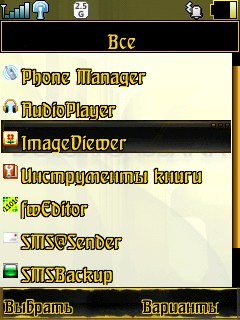

Корелет изначально содержит в себе несколько плагинов:
Нормальные - те, которые вы запускаете сами, и которые выключаются когда вы выходите из них.
1) PhoneManager (файловый менeджер, позволяющий оперировать с файлами на телефоне) - умеет естественно копировать, вырезать, вставлять, переименовывать, удалять, создавать папки. Так же как бонус умеет восстанавливать смс-сообщения, созданные другим плагином - SMSBackup.

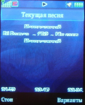

2) AudioPlayer - ну тут все понятно - это плеер, проигрывающий mp3, m4a, mp4, amr и т.п. файлы из папок audio на дисках C и B. Управление предельно ясно, все команды работают через меню.
В самом плеере:
вверх/2 - пауза/плей
влево/4 - перемотка назад/предыдущий трек
вправо/6 - перемотка вперед/следующий трек
3) ImageViewer - и тут тоже ясно - просмотр картинок с возможностью их поворота, увеличения, а так же установки картинки в качестве фона рабочего стола (немного глючно реализован механизм - надо после этой функции запустить любую несуществующую метку).
4) Инструменты книги - легендарный плагин от Gr@fMoto, позволяющий сделать бэкап вашей телефонной книги, и так же восстановить его. Бэкап сохраняется изначально сюда: "/b/phonebook.pb", но путь можно изменить, отредактировав GrafmotosPB.txt в папке с плагином в jar файле.
5) fwEditor - это специфичный плагин, работающий на некоторых прошивках, для которых созданы следующие патчи:

не сочтите за сложность вернуть бэкап старого шрифта и проверить с ним
не счёл, проверил, всё нормально работает (смотри прикрепление), но так как большинство сидят на мелком шрифте, хотелось бы и его поддержку. shuffle.gif
Там вполне нормальная поддержка шрифта, т.е. на предыдущем скрине у вас есть большой шрифт, но размеры большого шричта установленны как для маленького. Это уже глюк разработчика lang-пака, который выставил размеры всем шрифтам телефона (мелким, большим) как для мелких.
Поясню - у меня в телефоне тоже 3 вариации шрифта, стедний размер использует телефон, большой - корелет, маленький юзают некоторые приложения.

И ещё насчет мелкого шрифта.
Может быть это не создатель скина виноват, он увеличивает количество строк, а так как шрифт растровый, не получается уменьшить высоту строк и строки накладываются друг на друга, этого нигде не видно, а вот на VC проскользнуло. (Это только мои предположения, точно не уверен.) Кстати на разных скинах по разному, на одном глюк только в плеере (там 8 строк) на другом глюки везде и менюшка невидима (там 12 строк) Это плохо shout.gif
Сообщение отредактировал Umka85 - 17.3.2008, 20:07
