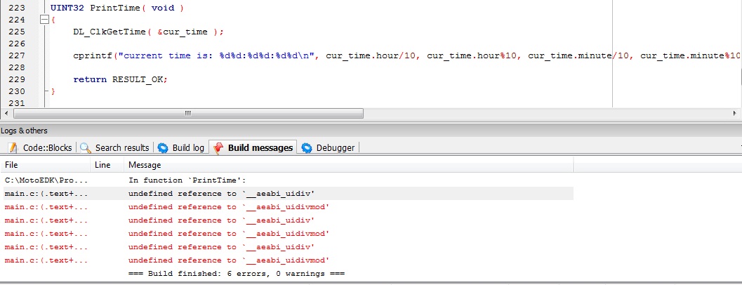

When I use division( c = a / b ) and/or modulo( c = a % b ), I must add an extra link option "-l:rt.o", or it will occur an error:
CODE
main.c:(.text+0xce)||undefined reference to `__aeabi_uidiv'|
main.c:(.text+0xdc)||undefined reference to `__aeabi_uidivmod'|
I think the libc.a should have contained this 2 functions. Am I right?
Thanks for helping me.

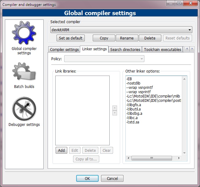

tim apple, I've add the option "-l:libc.a", but the error still occurs.
And the file libc.a was generel created by the source code from svn://svn.vilko.ru/elfs2
Here is my libc.a :
I have put it in the folder ..\MotoEDK\IDE\compiler\mlib
And here is my source code :
Прикрепленный файл PrintTime_src.zip   ( 3.1 килобайт ) Кол-во скачиваний: 333

panda0986,
-l:libc.a
тоже стоит -l:libc.a в Setting->Compiler and Debugger->Global compiler setting->Linker setting, но ошибка как была, так и есть, что делаю не так?

rock88, а попробуй это прицепи...
в libc.a есть же этот rt.o, почему codeblocks его как-бы игнорит?
