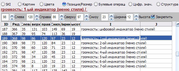

Skinner4moto – Положения и размеры:
1). Внешний вид:
Софт клавиши: ID 651 – 681(или сгруппированные элементы – софт клавиши левая…)
Высота не более 25 п.
ID – идентификатор
Ряд – расположения картинок в dat файлах.
Слева – кол-во пикселей слева от картинки
Вверх – кол-во пикселей сверху от картинки
Справа – кол-во пикселей справа от картинки
Снизу – кол-во пикселей снизу от картинки
654 – 812 – 0 – .. – .. – 220 –.. – ..
655 – 816 – 3 – 198 – 63 – 216 – 61 – 19
658 – 819 – 0 – .. – .. – 220 –.. – ..
659 – 820 – 3 – 198 – 63 – 216 – 61 – 19
660 – 821 – 119 – 198 – 172 – 216 – 61 – 19
663 – 824 – .. – 175 – .. – 220 –.. – ..
667 – 828 – 119 – 198 – 172 – 216 – 61 – 19
670 – 831 – .. – 175 – .. – 220 –.. – ..
673 – 834 – .. – .. – .. – 220 –.. – ..

Деле идем по порядку начиная с ID 429 (верх окна статуса). Выставили положения верха, например:
429 – 591 – 2 – 38 – 173 – 67 – 172 – 30
Смотрим снизу от верху у нас 67, значит сверху от середины (ID 430) будет тоже 67, также слева 2, справа 173. Сначала всегда задается размер (ширина, высота, а потом уже правится положение: слева, сверху, справа, снизу).
Таким же образом выставляем размеры и положения всех след. по порядку окон до ID 562 (положения джойстика), затем выставляем ID 608 – 620, 983 – 985. Если вы сделали иконки калькулятора то придется выставлять и их положения и размеры (ID 722 - 747)

eM.Ay, ты тут профи, так что вопрос к тебе. Я нарисовал новые измерители громкости (7 копий 104.gif , 103.gif) для всплывающей настройки громкости. Настроил размер, но на изменение позиции не реагирует! Что делать?
Может я не тот ID взял? Там вообще есть для всплывающей настройки и для меню "Стили звука"... stink.gif
eM.Ay
сообщение 15.6.2007, 14:41
Сообщений: 37
Регистрация: 9.7.2005
Из: Баку-Хабаровск
Пользователь №: 45 785
Модель телефона: e398, V3i, Rokr E6
Прошивка: Каждому своя
Рейтинг: 6.1
AlexSugar, я не волшебник, я только учусь.
Ниже прикрепил скрины для всплывающего меню громкости и для меню стиля,
меняй ID 189 - 195 (меню стиля) или 278 - 284 (всплывающее окошко).
103 (активная) и 104 (не активаня) гифы отвечают за полоску громкости, ты их правильно нашел.
Сообщение отредактировал eM.Ay - 15.6.2007, 14:49
