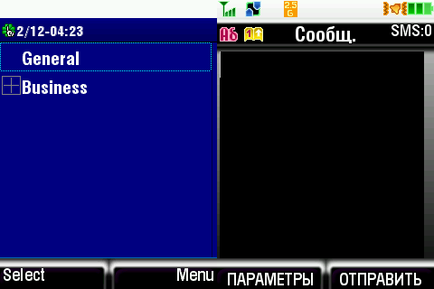

Тут нужно убрать обводку у шрифта.
А тут нужно изменить цвет шрифта.
Помогите плиз, из-за эти 2-ух глюков не могу юзать скин.
Плюсом не обделю.
Вот этот скин
Сообщение отредактировал sk@rpion - 27.8.2008, 13:53

Помогите кто нибудь если знаете. Как сделать верхнюю полоску на которой расположенны иконки батареии сети и т.д. прозрачной в том окне где набор смс и других. Так то она прозрачная на фоне рабочего экрана, а в других окнах нет.

Подскажите кто нибудь, где изменить положение надписей на софт полосках для явы и еще где изменить положение надписи SMS:0 при создании смс сообщения, а то все уже перепробовал.<br /><br />И еще может кто знает имя файла за который отвечае id 1376?

надпись СМС это обычный список, т.е смотри титул списка. И еще для какого телефона ты делаешь?
Скажите где можно поменять размер окна явы, он у меня внизу не дотягивает, и там прозрачность....
Что ты имеешь ввиду под окном явы??? Пункт меню java, или само приложение?
