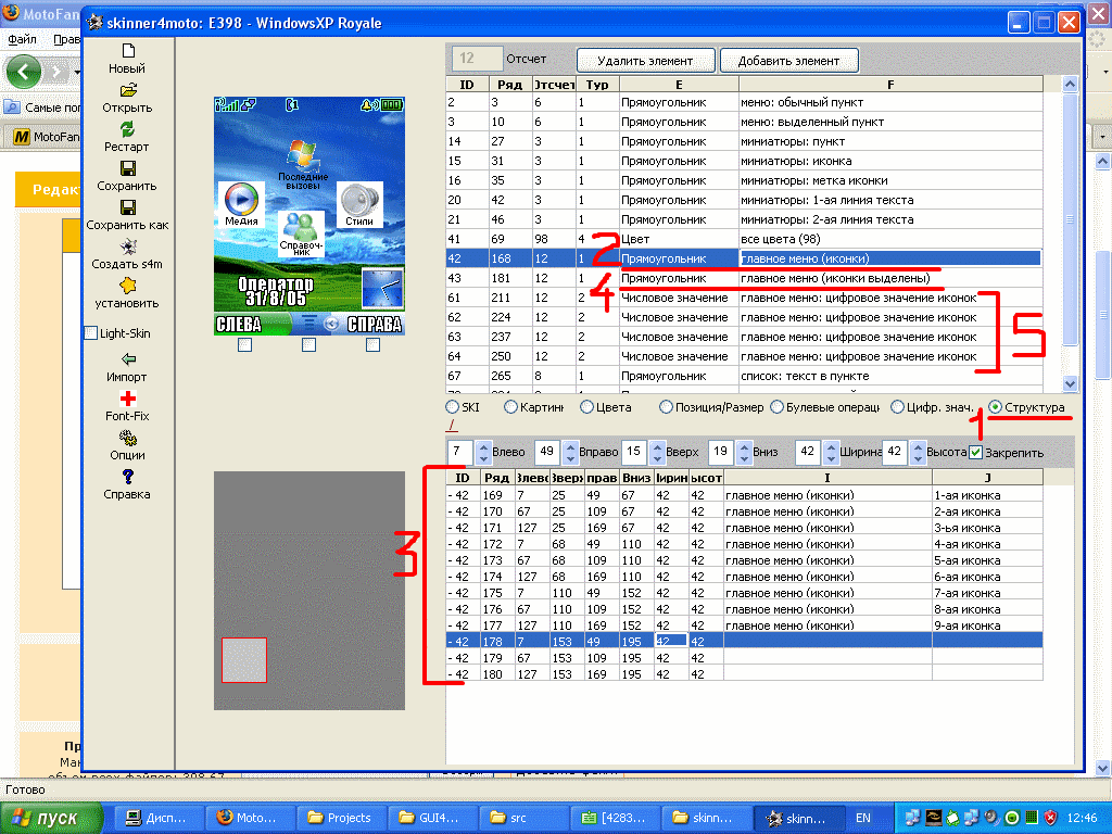

Skinner4moto – Положения и размеры:
1). Внешний вид:
Софт клавиши: ID 651 – 681(или сгруппированные элементы – софт клавиши левая…)
Высота не более 25 п.
ID – идентификатор
Ряд – расположения картинок в dat файлах.
Слева – кол-во пикселей слева от картинки
Вверх – кол-во пикселей сверху от картинки
Справа – кол-во пикселей справа от картинки
Снизу – кол-во пикселей снизу от картинки
654 – 812 – 0 – .. – .. – 220 –.. – ..
655 – 816 – 3 – 198 – 63 – 216 – 61 – 19
658 – 819 – 0 – .. – .. – 220 –.. – ..
659 – 820 – 3 – 198 – 63 – 216 – 61 – 19
660 – 821 – 119 – 198 – 172 – 216 – 61 – 19
663 – 824 – .. – 175 – .. – 220 –.. – ..
667 – 828 – 119 – 198 – 172 – 216 – 61 – 19
670 – 831 – .. – 175 – .. – 220 –.. – ..
673 – 834 – .. – .. – .. – 220 –.. – ..

Деле идем по порядку начиная с ID 429 (верх окна статуса). Выставили положения верха, например:
429 – 591 – 2 – 38 – 173 – 67 – 172 – 30
Смотрим снизу от верху у нас 67, значит сверху от середины (ID 430) будет тоже 67, также слева 2, справа 173. Сначала всегда задается размер (ширина, высота, а потом уже правится положение: слева, сверху, справа, снизу).
Таким же образом выставляем размеры и положения всех след. по порядку окон до ID 562 (положения джойстика), затем выставляем ID 608 – 620, 983 – 985. Если вы сделали иконки калькулятора то придется выставлять и их положения и размеры (ID 722 - 747)

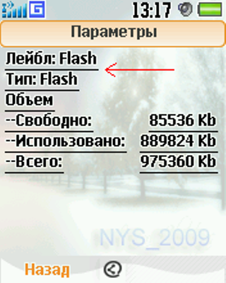

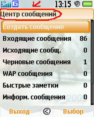

1. подскажите пожалуйста как выровнить шрифт так чтоб надпись Центр сообщений, Справочник..., в вверху окна, были по центру?
2. и как убрать подчеркивание?
Сообщение отредактировал RsN - 25.1.2009, 10:24

Евгений89
сообщение 11.3.2009, 6:39
Сообщений: 335
Регистрация: 24.4.2008
Пользователь №: 170 426
Прошивка: 79R,DAR,4FR,0AR
вот и пришел мой Atrix2)
Рейтинг: 253
Цитата(Fenja @ 10.3.2009, 18:34) *
Спрошу наверное тут ph34r.gif Вообщем суть проблемы такая: добавил в меню пункт Мировое время, а под него нету иконки в спике и вместо иконки просто пусто. Как подскажите исправить данный косяк? ph34r.gif
у самого такая же проблема, я думаю надо в скин добавить иконку под соответствующим номером, но вот какой номер я не знаю(как то спрашивал, но ни кто не ответил)
Alesha_Pl
сообщение 11.3.2009, 9:52
Сообщений: 986
Регистрация: 19.5.2005
Из: Россия, г.Петрозаводск
Пользователь №: 42 716
Прошивка: 49R+EP1+EP2
Рейтинг: 681
Евгений89, программой MMA_Advanced_Editor назначаете иконки из файловой системы или из дрм.
Если первое, то при наличии патча мма из папки скина, редактируется каждый мма что бы картинки из разных мест дрались, в зависимости от скина.
Если второе, то под каждый скин иконки можно менять эльфом drmchanger.
Или очень принципиально, что бы они именно в скине были?
Сообщение отредактировал Alesha_Pl - 11.3.2009, 10:12
Евгений89
сообщение 11.3.2009, 10:14
Сообщений: 335
Рейтинг: 253
Цитата(TweeSt @ 11.3.2009, 0:16) *
Народ подскажите как сделать меню 4х4 в ski файле чё надо поменять ?
незнаю поможет или нет но попробуй так: в skinner4moto открываешь скин 1.ставишь флажок на "структура" 2.в верхнем окне выбираешь "главное меню (иконки)" 3.в нижнем окне редактируешь(добавляешь/удаляешь, координаты) иконки по своему желанию 4.в верхнем окне выбираешь "главное меню (иконки выделены)"делаешь тоже самое что и в п3 5. в верхнем окне выбираешь "главное меню: цифровое значение" тоже надо что то делать уже не помню
Alesha_Pl про MMA_Advanced_Editor я в курсе, просто хотел сделать чтобы иконка была в скине, но в связи с тем что номер иконки не знаю забил на это и уже забыл
Сообщение отредактировал Евгений89 - 11.3.2009, 10:19
