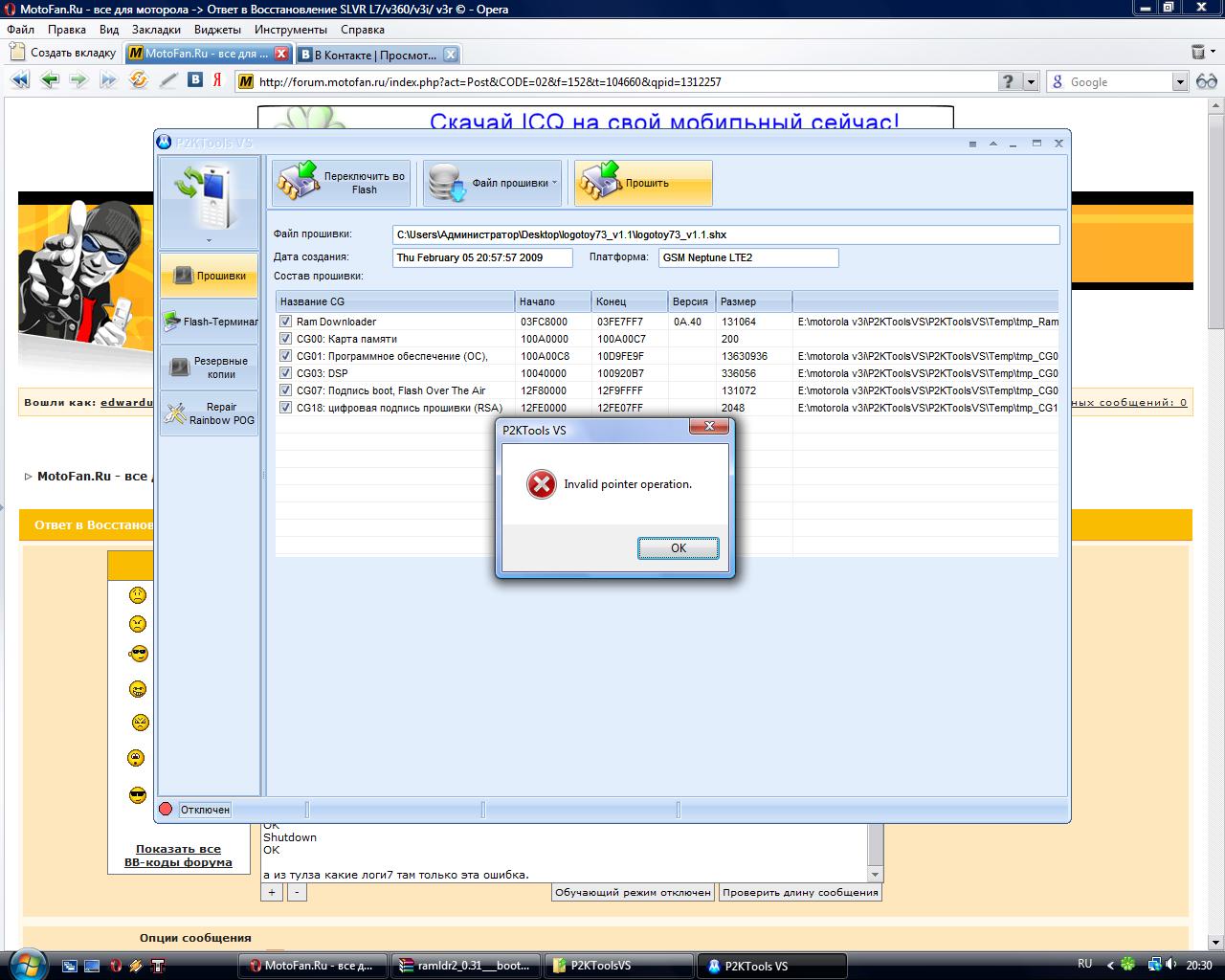

так щас все по новой сделаю ( описываю свои действия)
1 сделал тест поинт
2 запустил рамдлр
3 прошил патч бут
4 запустил тулс, перешел на вкладку флэш режим
стал шить. после стирания памяти - такая вот ошибка
логи
рамлдр
Switching to flash mode
Loader sending at addres 03FD0000AD
Ready
Write BOOT
OK
Shutdown
OK
а из тулза какие логи7 там только эта ошибка.

У тебя на скрине тело вообще отключено . Пробуй изи тулсом .

отключен, потмоу что после ошибки он отключает\\
ха прошил на хп изи тулзом. залил обычный бут , всё тел сдох))
