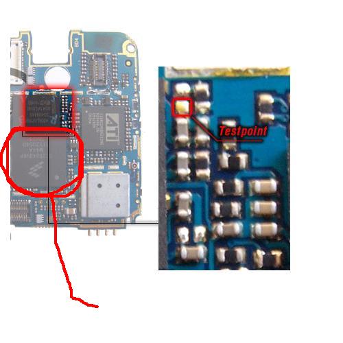

Цитата(asaf-13 @ Сегодня, 17:05)
комп же видит его
И что?
Цитата(russashok @ Сегодня, 17:02)
Сфоткай фотиком ту часть в телефоне которая греется и суда выложи
Угу, я уже писал об это выше.
asaf-13
сообщение 31.10.2010, 15:36
Сообщений: 14
Регистрация: 23.10.2010
Из: Татарстан Богатые Сабы
Пользователь №: 220 824
Модель телефона: L7
Прошивка: r4513
вот красным цветом окружил там греется, остальные тоже греются ,но не так силько как этот !!!!
такая проблема тоже есть, но она не мешает работе телефона.
