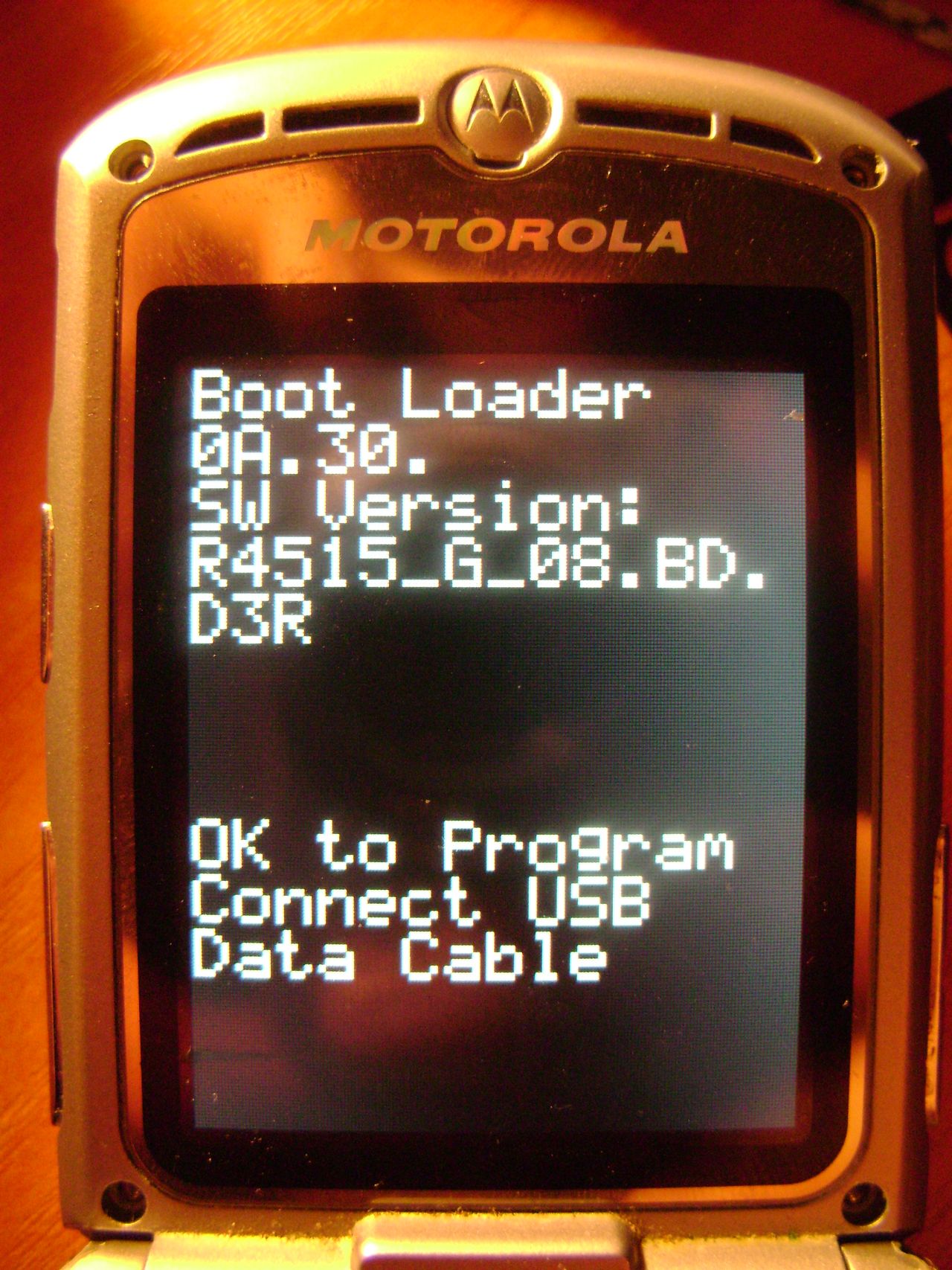

Как перевести телефон во флеш режим (бут): при выключенном телефоне зажать 3 кнопки * # и красную кнопку. Белым по черному будет написано (на примере л7):
Boot Loader
08.D0
SW Version:
R4513_G_08.B7.AER_Rb

Помогите, пожалуйста!!!
Суть проблемы: захотел прошить свой v3r прошивой R4515_G_08.BD.D3R, вместо R4515_G_08.BD.B3R ,а для того чтобы прошить требовался бут ОА.30, а у меня был ОА.52, соответственно сделал ТП, залил через RAMLDR2 ,бут OA.30, он написал ОК, врубаю тело потом, а оно даже в бут не входит,гогит подсветка дисплеев и все. RSD lite 3.9 пишет, что тело в ТП, и не выходит из него. причем проги видят тело, когда подключена только плата с акамулем,когда его весь соберешь- подсветка у дисплеев горит(внешний синий, внутренний белый), в бут не входит, проги не видят его, даже в устройствах и принтерах нет его.Как его можно оживить?
Сообщение отредактировал LEXUS_ae - 8.5.2011, 7:04

LEXUS_ae,
rsd lite определяет как s blank? Какой бут заливал, имя файла и размер в студию.
