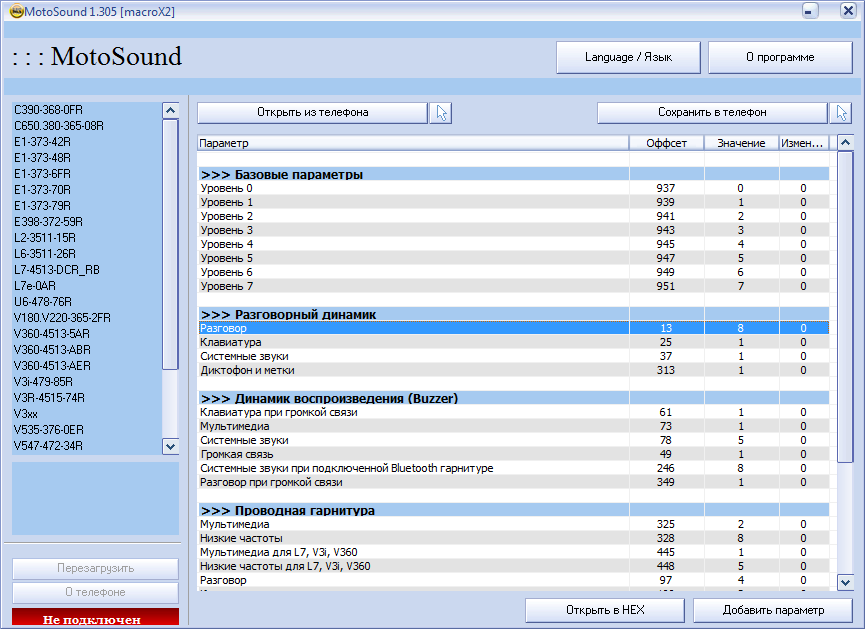

Громкость увеличивается программой motosound, я уже писал тебе как полтора года назад smile.gif

У меня после попытки увеличить громкость этой программой звук во время разговора стал с дикими искажениями - как сделать громче, но без искажений я не знаю... Может подскажете, на что нужно обращать внимание во время увеличения громкости программой motosound???

bluesogolikov,
а чем не устраивает метод, использованный полтора года назад? Помощь новичкам. Новых тем не создавать.
Вернуть настройки можно, предварительно сохранив свои звуковые файлы, или взяв стандартные на форуме.
Стоит поднимать громкость на несколько единиц, и по достижении оптимального, остановится.
Так же, следует помнить, что при разговоре можно прибавить громкость качелькой громкости.

Метод, использованный полтора года назад не устраивает тем, что я ничего не понял: там какая-то таблица с кучей значений и как что делать я не могу разобраться - делал "методом тыка", именно поэтому скорее всего и пошли искажения... В принципе мне и этот метод подходит, если я пойму КАК ИМЕННО это делать и какие значения где менять. Вот Вы пишете "Стоит поднимать громкость на несколько единиц, и по достижении оптимального, остановится" - я вообще не понял, где именно поднимать эту громкость и как понять что пора остановиться...

Цитата(bluesogolikov @ Сегодня, 1:26)
* там какая-то таблица с кучей значений и как что делать я не могу разобраться
Странно, там можно переключить язык на русский и будет все понятно написано.
Скриншот
* если я пойму КАК ИМЕННО это делать и какие значения где менять
Для того, что бы увеличить громкость разговора через динамик, нужно выбрать строку Разговорный динамик => Разговор => правая кнопка мыши, и увидеть 2 заветных надписи Увеличить и Уменьшить, они же Num+ и Num- на клавиатуре.
Для того, что бы увеличить громкость разговора при громкой связи, нужно выбрать строку Динамик воспроизведения => Разговор при громкой связи
Для того, что бы увеличить громкость разговора по гарнитуре, нужно выбрать строку Проводная гарнитура => Разговор
Для того, что бы увеличить громкость разговора по Bluetooth гарнитуре, нужно выбрать строку Bluetooth гарнитура => Разговор
* как понять что пора остановиться...
Увеличить на несколько пунктов, сохранить, позвонить и почувствовать, что громкости не хватает, повторить.
В общем случае алгоритм таков: подключить телефон => запустить прогу => Открыть из телефона => изменение нужного параметра => Сохранить в телефон => отключить телефон => перезагрузить => позвонить.
