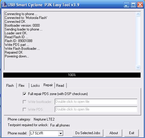

з) Случай 10:
Случай 4: Во время прошивки SLVR L7/ v360/ v3i/ v3r с помощью РСД 2,5 и выше на определенном проценте вылетела ошибка. В буте написано Mem_Map Blanck, а компьтер определяет телефон как неопознанное устройство.
Что это значит: телефон в бланке - режиме, когда бутлоадер отключен
Что делать: Необходимо скачать программу USB-Smart Cyclone P2K Easy Tool v.3.9 ENU и прошить заводскую прошивку, которая была написана в буте

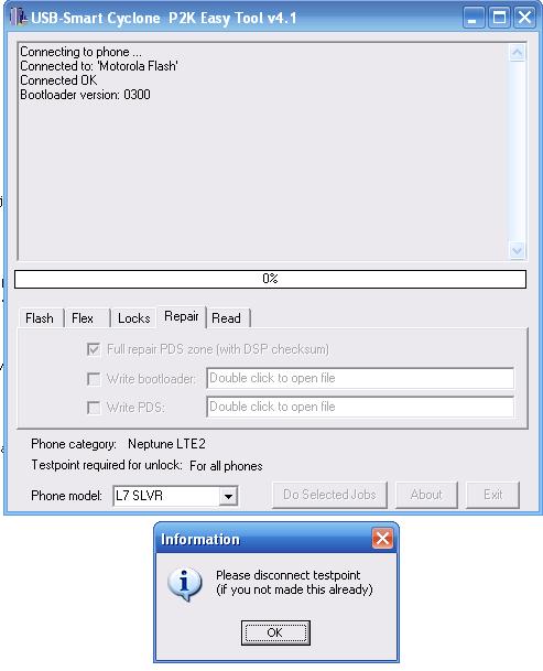

Случай 10: Пример редкого случая, при ошибке тела Critical error 01 1B, Когда все выше перечисленное не помогает (опробовано и описано для л7).
- прошить бекап с помощью программы mstool_8r_FREE. Способ описал DeQuick2006 за что ему и спасибо. Возможен такой вариант, что эта программа поможет и ВО ВСЕХ ПРЕДЫДУЩИХ случаях и по отношению ко ВСЕМ приведенным моделям (НЕ Проверенно). Так что не спешите делать тп или нести телефон в сц.

1) У кого тело шьется с ошибками сначала желательно сделать ТП, затем восстановить PDS и Boot программой P2K Easy Tool 39 ,а затем уже пункт 2.
2) Скачать патч для PDS - Обьединенная Тема По L7 прикреплены внизу поста.
3) При помощи FB 3.0.2 и выше выбираем желаемого монстра ( в обработке прошивок ), отменить подпись RSA для LTE2 и применяем выше скачанный патч, далее жмем быстрая прошивка.
Примечание : каждая следуйщая прошивка должна быть с этим патчем.

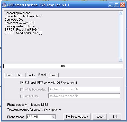

сделал я все таки железный ТП и на мое удивление оказалось все так же как и было, когда в P2k easy tools Full repiar pds zone то мне показывает
Connecting to phone ...
Connected to: 'Motorola Flash'
Connected OK
Bootloader version: 0300
Sending loader to phone ...
Loader sent OK.
Read Flash ID ...
Flash ID: 89001088
Write PDS part ...
ERROR: Write PDS (3)
ERROR: Write PDS failed
пробую залить свой же бут 08.Д0 тоже ошибка Flash cmd
пдс вроде чужой нельзя заливать так что не стал) да и все равно не залился бы
что мне делать? как восстановить его? если даже после ТП отказывается вообще делать всё

помогите плиз! после того как я в P2K_Easy_Tool_v39 нажал Full repair PDS zone, мой V3i не хочет включаться, при подкл юсб горит индикатор зарядки так же он горит при подключение батареии, а комп не может распознать устройство! в чем проблема? и что мне может помочь? если ктото сталкивалься с этим скиньте мне дрова. и поможет мне ТП?
Meate
сообщение 20.7.2008, 5:35
Физик
Сообщений: 1 220
Регистрация: 24.6.2008
Пользователь №: 175 612
Модель телефона: iphone
Прошивка: iOS 7 b1
Рейтинг: 655
alex_med86e у тя он в бут вообще входит?
CarbonZyn
сообщение 20.7.2008, 6:36
Сообщений: 849
Регистрация: 20.3.2008
Из: Саратов -63
Пользователь №: 167 051
Модель телефона: L7; Е398
Все бодрячком=)))
Рейтинг: 281
alex_med86, Если телефон в бут не входиит, то тебе поможет только железное ТП!
alex_med86
сообщение 20.7.2008, 15:09
Сообщений: 33
Регистрация: 22.9.2007
Пользователь №: 148 712
Модель телефона: RAZR V3i - iphone 2g
нет, в бут вобще не входит, но при подкл юсб пишет не опзнаное устройство
CarbonZyn
сообщение 22.7.2008, 9:16
Сообщений: 849
Из: Саратов -63
Все бодрячком=)))
Рейтинг: 281
alex_med86, Ну значит делай железное ТП токо оно поможет! Удачи! thumbsup.gif

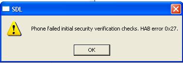

народ хелп,короче хотел прошить рейзер В3,суть проблемы,сделал бэк ап как и показано на рисунке,и начал прошивать чере прогу ФЛЭШ-БЭКАП,вот,после того как все прошилось(вроде прошилось)ни зрена не включается,поставил прошивку R4515. телефон мне пишет что Phone code sig error.может я не ту прошивку поставил,или еще хуже чего сделал,можно как нибудь полностью удалить все данные с телефона,так сказать сделать его чистым и прошить так как надо,все методы которые перечислялись выше пробовал,ни хрена не помогло(вроде делал все так как сказано было)???????????????
reolad
сообщение 23.7.2008, 13:38
Mотозависимый^^
Сообщений: 1 187
Регистрация: 21.4.2008
Из: Украина, Харьков
Пользователь №: 170 177
Рейтинг: 795
dns22,
перед тем как прошивать прошивку ЛЮБУЮ, надо прочитать всё о своём телефоне, а именно: узнать Boot Loader, версия прошивки и прочитать внимательно саму прошивку которую ставишь! Еще забыл, телефон должен быть ПОЛНОСТЬЮ ЗАРЯЖЕН!
Впредь будь внимателен!

может я намутил что то не то,короче вот что выдает мой аппарат.
Boot Loder
OA.30
SW Version:
R4515_G_08.BD.44R
MEM_MAP Blank Service Reg*d
OK to Program USB Transfer Mode
если можите объясните пошагово что делать)))))обидно выкидывать телефон
