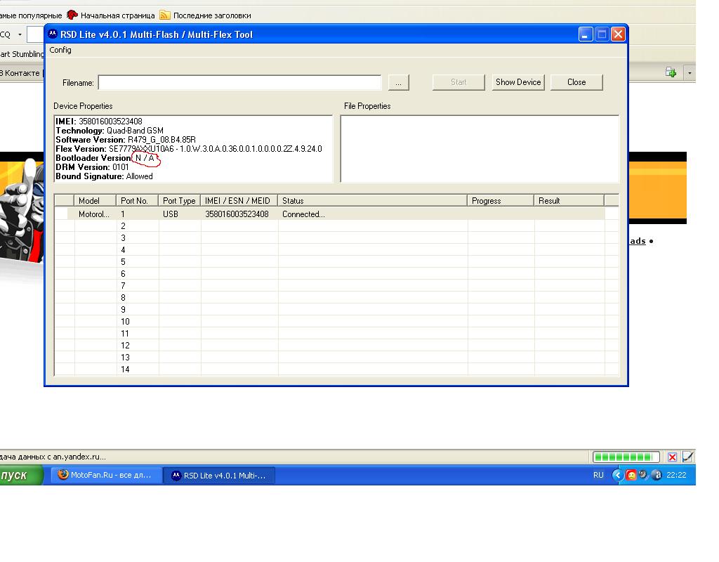

$mert(Nick)
сообщение 19.12.2008, 14:56
Сообщений: 414
Регистрация: 23.10.2007
Из: г. Короп, Черниговская обл.
Пользователь №: 151 510
Модель телефона: LG Nexus 5x
Рейтинг: 295
killer-motoE398, а мож он входит, просто на экране ничё не показывает? Шлейф не глючил?
killer-motoE398
сообщение 19.12.2008, 15:09
Сообщений: 30
Регистрация: 18.2.2007
Пользователь №: 122 879
Модель телефона: motorolaE398
Я сначала тоже думал что это из за шлейфа! Но когда стояла орегинальная прошивка он потухал так почти каждый раз при открытие крышки, когда поменял прошивку на монстер пак, не одного раза не было такого так что не думаю что это шлейф! Вообщем залес я в программу блютуз инфо на телефоне у меня было и после этой программы у меня черный экран! ((( Пробовал вытаскивал батарею зажимал кнопки вставлял кабель не заходит во флеш режим! Блин помогите????
Добавлено позже (19.12.2008, 19:22):
Смотрите картинку почему-то бут написан как N\A !! Получаеться что бут слител?
Smoke8723
сообщение 19.12.2008, 21:57
Сообщений: 487
Регистрация: 12.5.2006
Из: г.Саранск
Пользователь №: 82 792
Модель телефона: v3i
Прошивка: BlacKOMB v.3.04b
Рейтинг: 490
Делай ТП!
Потом востанавливай как написано в теме "Восстановление. Лечим критикал эрор"
