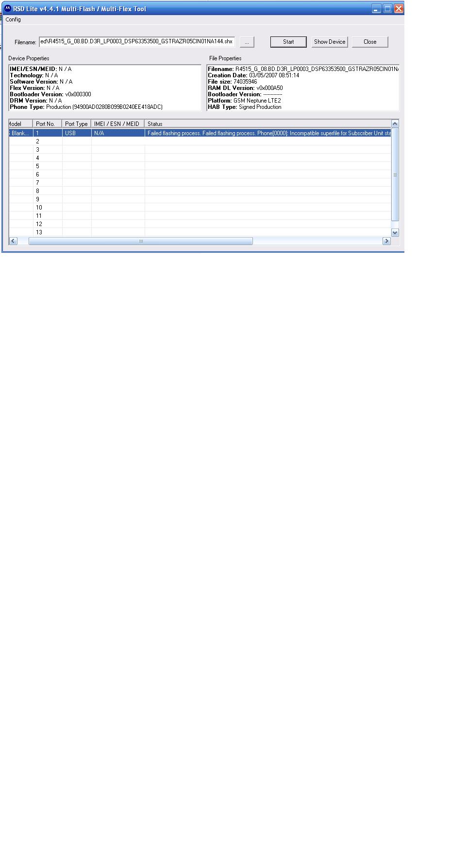

Ребята очень нужна помощь. Короче я не могу прошится на EOR, AER (кроме родного бекапа AER), после прошивки на AER, тело в буте и пишет прошу что стояла до прошивки, после EOR, тело умирает, но при зажатии * и # и Выкл. более 30секунд тело входит в бут и так же пишет старую прошу. Изночально тело прошивалось на все проши без проблем, а потом вдруг перестало, не ошибок и т.п. не было. Не програмний, не железный ТП не помогает, шился ФлешБекапом3.07, П2К ейси тюлс, РСД лайт 4.4.1., ПДС патч тоже без толку. Помогите пожалуйста!!!

Сейчас я собираю телефон, пытаюсь включить, а он не включается, только зеленая кнопочка батарейки горит! разобрал, сделал заново абсолютно все тоже самое = аналагичная ситуация.
Вот обьективные вещи, что я заметил после тестпоинта и разлочки:
1. Теперь если телефон (или ту часть что от него осталась) не замкнуть с тестпоинтом, то винда его воспринимает как Unknown Device
2. Когда с помощью ФлешБэкап пытаюсь снова прочитать, нифига не читает, до ходит до момента Jump, пишет Done, и все.. висит!
3. Пытался новый бутлоадер загрузить, загрузил, сделал репейр, собрал телефон.. не работает.. что с ним?
Не работает, эт как? опять пишет неизвестное устройство при подключении к компу?
да, а в бут мануально телефон не входит
а прога пишет что бутлоадер так и остался 0300...((

WarGasm
сообщение 26.12.2008, 19:10
Регистрация: 26.12.2008
Пользователь №: 189 616
Модель телефона: motorola v3r
Цитата(Fenja @ 26.12.2008, 18:48) *
Какая прога?
https://motofan.ru/soft/ РСД Lite v4.4
IMEI/ESN/MEID: N / A
Technology: N / A
Software Version: N / A
Flex Version: N / A
Bootloader Version: v0x000300
DRM Version: N / A
Phone Type: Production (94900AD0280B099B0240EE418ADC)
сейчас пытаюсь с Flash Debuggerом бутлоадер поменять
Switching to flash mode
USB: IO Time-out! нифига
когда пытаюсь еще с помощь F&B3.07 поставить чтонить, доходит до этого момента и виснет:
Запись загрузчика...
Успешно.
Выполнение команды JUMP...
Успешно.
Решил пошить телефон.. когда делает имидж.. доходит 100 процентов и вылетает..
Кстати, нашел оригинальную прошивку ( так как бэкапа нет).. может не та?

Ща чет не то сделал, при вставке кабеля пишет што тел в бланке!!! Что делать помогите??!!
Fenja
сообщение 6.1.2009, 13:27
Сообщений: 5 564
Регистрация: 25.8.2008
Из: г. Пенза
Пользователь №: 179 851
Модель телефона: MotoRazr v3i
Прошивка: MotoUpdate v1.1
Рейтинг: 1756
А может ты напишешь что ты сделал? и где у тя при вставке кабель пишет что тело в бланке? во F&B?
