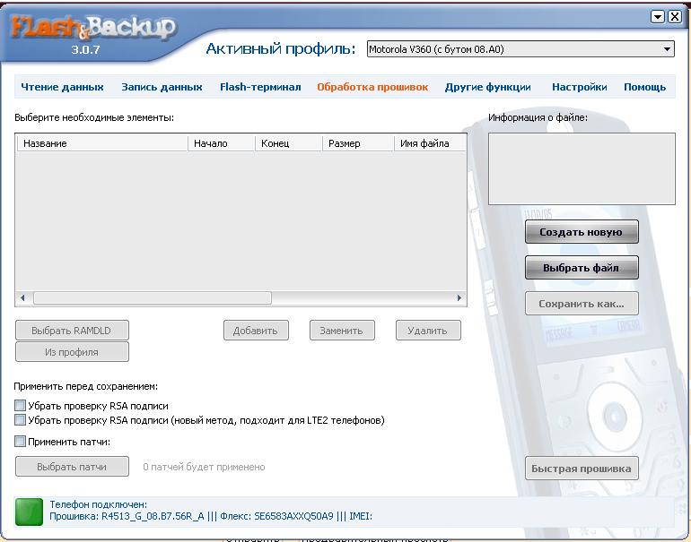

Случай 2: Прошивал телефон SLVR L7/ v360/ v3i/ v3r с помощью Fkash&Backup 3 и во время записи в телефон CG 1 система выдала ошибку.
В чем ошибка: данная программа не всегда и не у всех корректно прошивает первую кодовую группу, поэтому ставить всю прошивку с ее помощью не рекомендуется
Что делать: Прошить телефон с помощью программы https://motofan.ru/soft/ РСД 2,5 и выше...

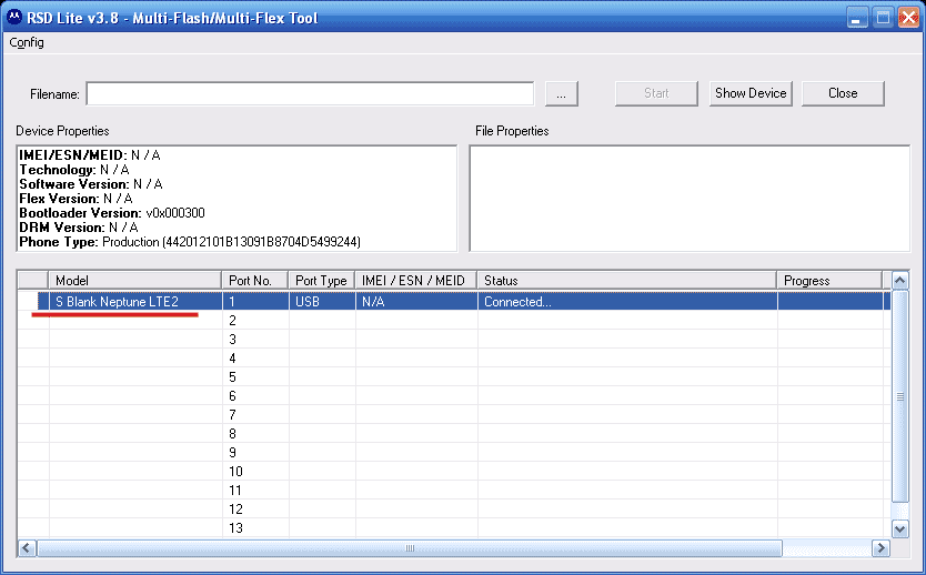

Случай 4: Во время прошивки SLVR L7/ v360/ v3i/ v3r с помощью РСД 2,5 и выше на определенном проценте вылетела ошибка. В буте написано Mem_Map Blanck, а компьтер определяет телефон как неопознанное устройство.
Что это значит: телефон в бланке - режиме, когда бутлоадер отключен
Что делать: Необходимо скачать программу USB-Smart Cyclone P2K Easy Tool v.3.9 ENU и прошить заводскую прошивку, которая была написана в буте

Давай вспоминай про бут и прошу. https://motofan.ru/soft/ РСД Lite как определяет? Как же ты стал шить телефон не зная его модели,проши и бута? О_о
IMEI/ESN/MEID: N / A
Technology: N / A
Software Version: N / A
Flex Version: N / A
Bootloader Version: v0x000400
DRM Version: N / A
Phone Type: Production (74100CD01023099B1A7DE3A98ADC)
вот так его он определяет....вот так и стал шить не зная проши и бута...((((((

так у меня на дисплее ничего не пишется даже бут не показывает ядумал шлейф уже поменял тоже самое sad.gif
Fenja: А компом то определяется? Мож он у тя в бланке? После чего такой косяк?
я хотел бут поменять но в flashbacup написал другое
Fenja: Ты не ответил. mad.gif еще раз: компом определяется? Как определяется?
написано https://motofan.ru/soft/ РСД Technology: N / A
Software Version: R479_G_08.B4.8DR
Flex Version: SE7779AXXU117B
Bootloader Version: v0x000A52
DRM Version: N / A
Phone Type: Production (249011D02B1D099B2858F04D8ADC)
Fenja: так комп видит. Через p2keasytools 3.9 шить пробывал?
думаешь поможет?
Fenja: Нет, блин, я просто так сижу в теме советы от балды раздаю...
а мна какую кнопку надо проивать чтобы началась прошивка?
Fenja: Мдя... нажми уж Do Selected Lobs и почитай на досуге Прошиваем и делаем бекап L7/V360/V3i/V3r © - так интересно spiteful.gif
нихрена пишет Access violation at adress 00410271 in module pk2 easy tool read of adress 0000000
Fenja: Ты прогу не на висте запускешь? Она на ней не работает.
нет у меня XP SP2
Fenja: Я не знаю, что ты там шаманишь, но прога должна работать. Выключи антивирь, фаервол, сходи к другу...
фаервола у меня нет а антивирус и признака о внедрении нежелательных программ не подаёт. Так кто тут может знать в чем проблемма?
Скачай с другого места. В шапке темы есть ссыль. Эта тема уже не для обсуждения тут.
