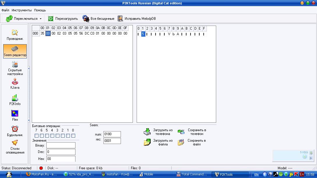

sorry, but i don't konw the function of seem 0180!!! what it is????

One of the function is contrast display

i try to put a c650's seem 0180 in a V220 cell...result : external screen in blank!! why???
It has kept the number of screens

Давно хотел сказать, да вот всё забывал, у вас в архиве с прошивкой все файлы 0180_0001.seem имеют ошибку связанную с контрастностью, за место положенных 25 по адрессу 000 х 01 стоит 0
И ещё на самом деле уберите глюк с автоблоком, он у вас всегда срабатывает через выстовленное время (например сижу в меню и 10сек не чё не делаю, потом хочу чё нить зделать, а клава уже в блоке)
Добавлено позже (25.5.2007, 15:21):
и кста я не пойму толи в вашей прошивке, толи во всех более двух мелодий нельзя ставить на мотомиксер ?
Добавлено позже (25.5.2007, 15:36):
и ещё, бывает такой глюк, когда быстро захожу в медиа (может и в другие места) запускается ява
сообщение 25.5.2007, 11:36
чегооо ?

Цитата(Osta @ 25.5.2007, 15:36) *
чегооо ?
за место 00 должно быть 25, отвечает этот бит за контрасность
P.S. Прошивка супер !, жалко звонок + вибро нет, но надеюсь мне поможит ломать и строить
Сообщение отредактировал Chumaster59 - 25.5.2007, 11:52
сообщение 25.5.2007, 12:02
ага , как же , ты б ещё Блокнотом открыл :-))))))))
