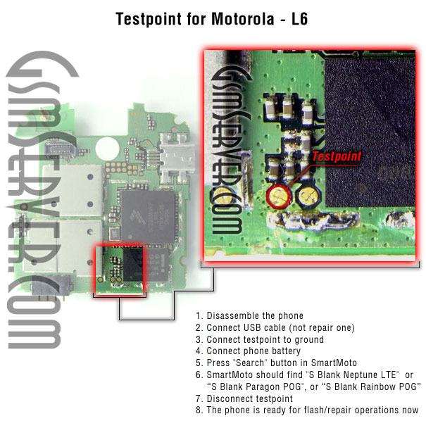

Народ полетел мой л6 из за корявого поритрования патча!!! вообще не отвечает подсветка не загораеться тел не включаеться при подключении к компу то пишет пто непишет что найдено не совместимое устроство!!! Что делать СРОЧНО ПОМОГИТЕ ЗАВТРО НУЖЕН ТЕЛЕФОН!!!!!!!!!!!!!!!! sad.gif sad.gif sad.gif
Motohobiman
сообщение 4.8.2007, 14:01
Сообщений: 1 749
Регистрация: 3.5.2006
Из: Ukraina
Пользователь №: 81 710
Прошивка: Слава Украине!
Вечный мотодроллер;)
Рейтинг: 908
И акум выдёргивал ?Во флеш режим не входит ?
BASSON XVI
сообщение 4.8.2007, 15:50
Сообщений: 361
Регистрация: 15.4.2007
Из: Павлодар
Пользователь №: 131 187
Модель телефона: Moto E1, Nokia N72
Прошивка: DaR 1.3, Symbian 8.1
Рейтинг: 63.5
А кумалятор выдергивал! А флеш режим это *+#+Меню да? Если нет то не пробывал! А в этот не заходет!!! shout.gif
Добавлено позже (4.8.2007, 21:55):
Очь прошу народ напишите как моего водалаза можно востановить!!! Нет времени искать по форуму![off] А завтро мне с ним уежать! НЕ поеду жне я с трупом!![/off]
Motohobiman
сообщение 4.8.2007, 16:06
Сообщений: 1 749
Из: Ukraina
Рейтинг: 908
Эх,мотостроитель..Зелёная плюс Красная плюс решотка-зажать надо и потом уже конектить с флешерами.
BASSON XVI
сообщение 4.8.2007, 16:12
Сообщений: 361
Из: Павлодар
Рейтинг: 63.5
Motohobiman,
НЕ пашет не фига вообще не как не риагируеть!! Если что батарейка полная!!!
Motohobiman
сообщение 4.8.2007, 16:24
Сообщений: 1 749
Из: Ukraina
Рейтинг: 908
Хм...И комп(проги все пробуй,скачай p2keazy tols 5.3 ) не видит тело вообще я так понял.Тогда GOT-ветка Ломаим и Строим,или ТП и p2keazy,схему ТП смотри где-то был тут в топике.
BASSON XVI
сообщение 4.8.2007, 16:55
Сообщений: 361
Из: Павлодар
Рейтинг: 63.5
НЕ нашол ссылку не на ТП и не на прогу p2keazy tols 5.3!! дать бы ссылку не мог!!!!
Добавлено позже (4.8.2007, 23:13):
Нашол прогу дайте только схему разреза ТП!!!
Добавлено позже (4.8.2007, 23:23):
А и ещё подскажите как акурантно снять защитный экран под которым ТП!!
Dj-AntoXa
сообщение 4.8.2007, 17:46
Сообщений: 438
Регистрация: 23.1.2007
Из: Майорка
Пользователь №: 118 574
Модель телефона: L6, L7, E398, iZapp.ru
Прошивка: YoMoToLiFe
Рейтинг: 190
Вот схема
BASSON XVI
сообщение 4.8.2007, 18:38
Сообщений: 361
Из: Павлодар
Рейтинг: 63.5
Все Тп сделал залил бут дальше то что залил бут 80а0 а стоял 8D0 при попытке прошиться через RDS или UinMoto! ошибка критикал 83- или 82 точно не помню!
Добавлено позже (5.8.2007, 0:56):
Все воскресил свой телефон спасибо огромное!!!!!!!!!!!!!!!!!!!!!!!!! clap.gif clap.gif clap.gif
