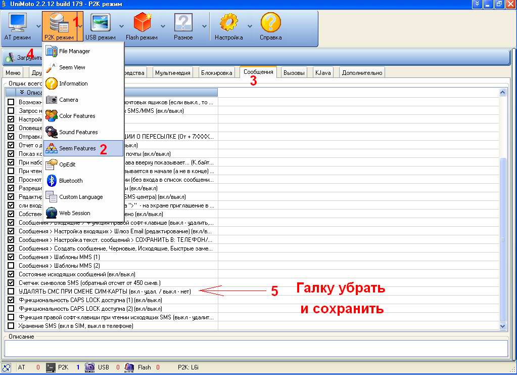

ребята, подскажите как сделать чтобы смс сохранялись в телефоне когда симку переставляешь??
вобще ответ нашел "В симе 004а_0001, офсет 1BE нужно выставить 00" только вот подскажите и лучше на скрине покажите где этот офсет, насколько я понял это пересечение строки и столбца в симе, но вот пронумерованы они как то непонятно, покажите мне плиз на примере этого сима где пересечение 1ВЕ , а дальше я сам разберусь, заранее спасибо
вобще ответ нашел "В симе 004а_0001, офсет 1BE нужно выставить 00" только вот подскажите и лучше на скрине покажите где этот офсет ........

shep,
uzersa,
https://forum.motofan.ru/index.php?showforum=168 UniМoto рулит!
См. скрин. Только на радостях не перестарайтесь, прямые руки ни кто не отменял :-)

Bollex,
благодарю smile.gif а как убрать имя оператора или поменять его имя через эту прогу?
