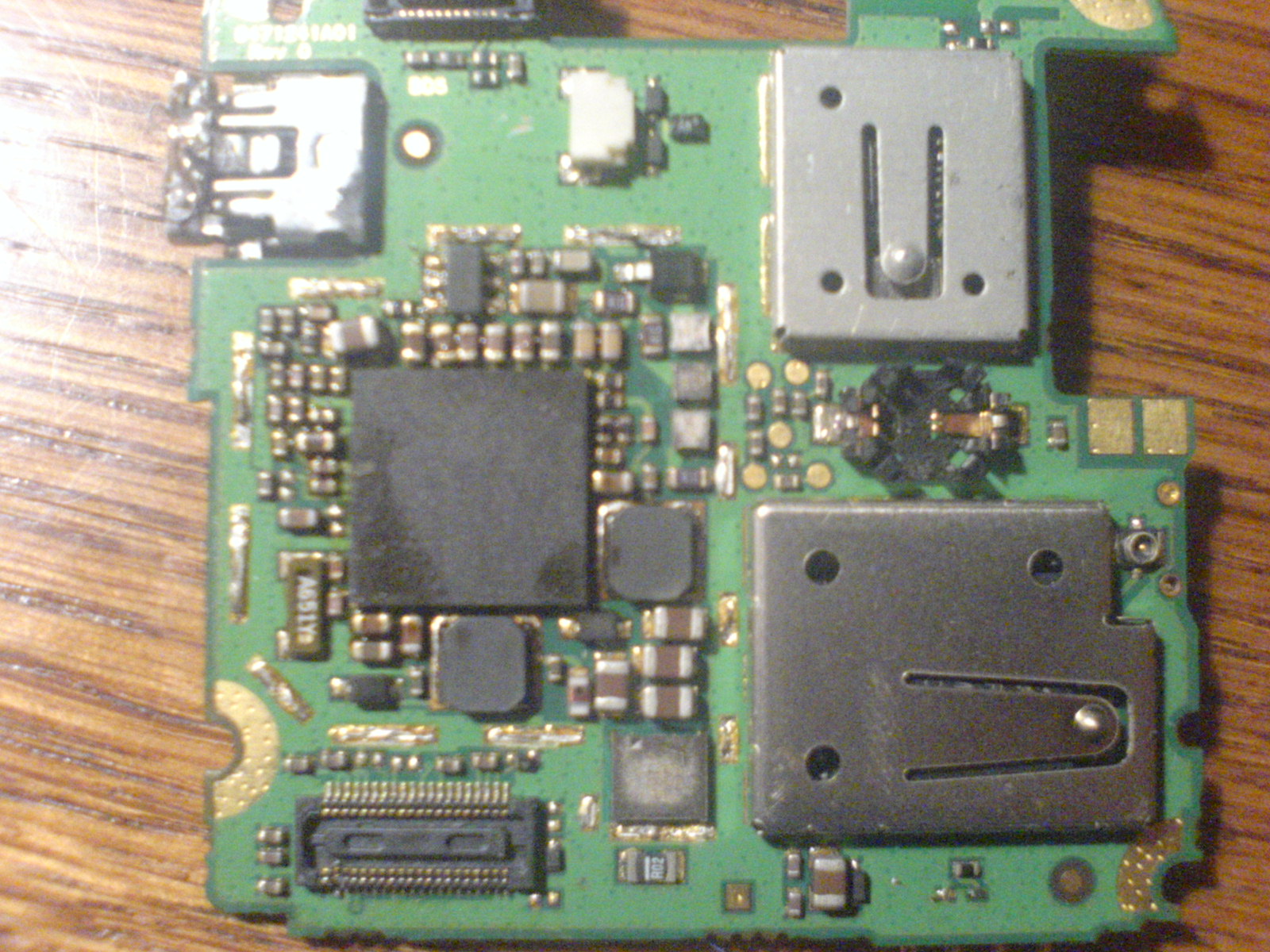

G0rdon,
Во первых куда ты батарейку дел?
Во вторых Ты нахрена экран там отковырял?
В третих детали называются R1200 и VR324, имеют прямое отношение к батарее
В четвертых у меня возникло подозрение, что ты не с той стороны точку ТП нашел. Она на противоположной стороне платы, т.е не с той снимок которой ты выложил.

G0rdon
сообщение 9.4.2008, 8:43
Сообщений: 31
Регистрация: 22.3.2008
Пользователь №: 167 312
Модель телефона: l6
"Конечно бута нет.Заливай его."
Не скажете как?Я пробовал через ту же P2K_Easy_Tool_v41.exe Через ramldr2_0.4 проьовал,тоже ничего не вышлоsad.gif
"Во первых куда ты батарейку дел?"
Кстати,забыл про нее написать,она села до 0б3 вольтаsad.gifМожно найти новую?Она такая маленькая,меньше чем в часах.
"Во вторых Ты нахрена экран там отковырял?"
Вобщем придется расказывать свою историю.Было дело,я вынял аккумулятор с мобилы не выключив её.Поменял симку,включаю - неработает.Аккумулятор нормальный,симка тоже.Сдал в ремонт по гарантии,они плин держали там месяц,посадили аккумулятор и сказали ,что полетел процессор.Я чисто ради прикола включил его в зарядку и он у меня включился!Вот,и просит Subsidy code.Как может полететь проц,если он у меня включился.Я его перепрошил,мне сказали на этом форуме,что надо разлочку делать, и ТП.Я разобрал аккуратно,тот экран уже отпаяли,он там просто болтается,а второй,что на обратной стороне,где ТП,его вообще нет.
"В третих детали называются R1200 и VR324, имеют прямое отношение к батарее"
Можно ли их найти на радиорынке?Можно узнать,что это вообше за деталь:резистор,диод,что это?
"В четвертых у меня возникло подозрение, что ты не с той стороны точку ТП нашел. Она на противоположной стороне платы, т.е не с той снимок которой ты выложил"
Не я ТП правильно делал,если он в бланк перешол,делал по факу на этом сайте про ТП.Уверен на 100%

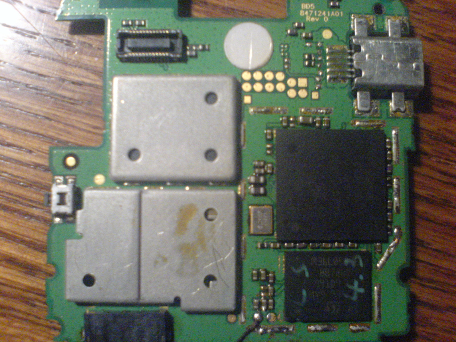

Не,паялой я только равнял ТП,я посмотрю,может чего нету...А хоть в СЦ мне помогут?Сколько будет стоить?Все равно хотел бы сам сделать....
Посмотрел внимательно на плату,есть места для деталей,особенно возле ЮЗБ,такое чувство,как будто специально выпаивали.
