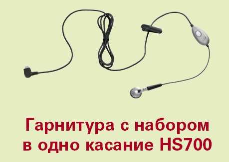

У L6 я не нашел выход на проводную гарнитуру. Это я такой слепой или его действительно нет? blink.gif
Chacha_Ivanov
сообщение 4.9.2006, 16:18
Куртуазный Маньерист
Сообщений: 1 277
Регистрация: 30.10.2005
Из: Истра
Пользователь №: 56 473
Прошивка: Уникальная
помоги себе сам..
Рейтинг: 805
USB-разъем как раз и есть этот выход. Вот и фотка этой гарнитуры.
