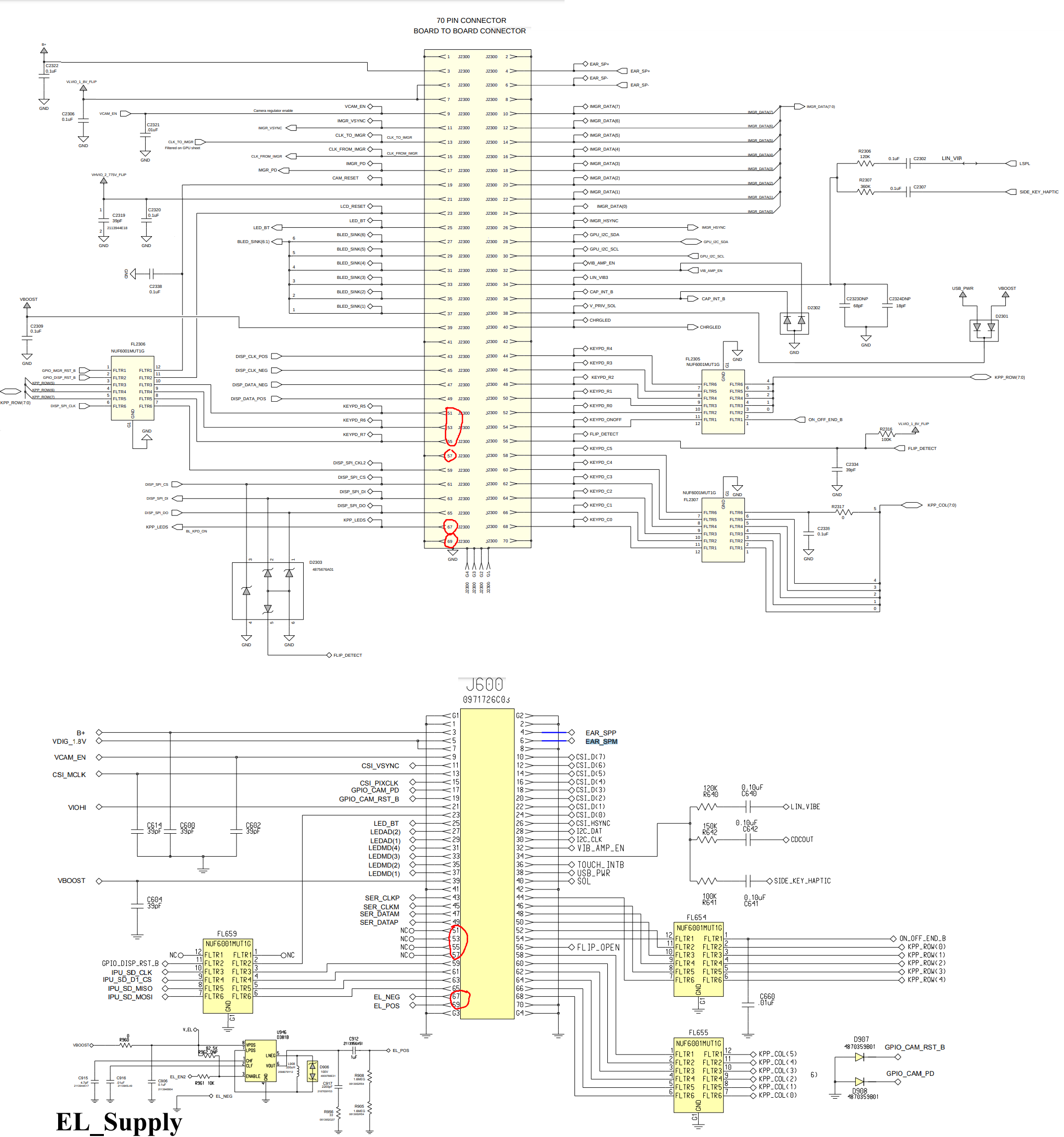

fill.sa
сообщение 17.12.2023, 2:01
Сообщений: 1 240
Регистрация: 8.2.2011
Из: Беларусь
Пользователь №: 223 758
Модель телефона: z6 V8
Прошивка: Linux SAedition MOD
Рейтинг: 400
Я уже как-то рассказывал, что складная часть v8, такая же как у v9 и я лично их переставлял.
Честно уже не помню все ли на 100% там работало, но явных косяков точно небыло.
По случаю листал тут схемку и решил посмотреть, действительно ли оно там совместимо на уровне схемы.
В данном случаи мы даже сравним не разьеме складной половинки, а на разьеме на главной плате, т.е. у нас в цепь еще добавиться клавиатура, ее подсветка и боковые кнопки.
Отличия по контактам обвел красным. По сути отличия только в добавившихся дорожках для новых кнопак(у v9 их больше) и самое главное наверное это отличие в подключении подсветки клавитуры - полярность поменяна местами. На сколько помню у v9 подсветка клавы это обычные мелкие диоды, а у v8 это такой светящийся мат на всю клавиатуру, как я понимаю, так получался телефон тоньше на доли милиметра. Хотя странно зачем перевернули питание подсветки, на технологию подсветки это вроде никак не влияет.
Вообщем все как и говорил, на уровне второй половики все совместимо, разница только в клавиатуре.
сообщение 17.12.2023, 15:23
Сообщений: 3 140
fill.sa,
Этот "светящийся мат" на всю клавиатуру называется EL-фольгой и он на многих телефонах Motorola был, начиная от V150, A630, почти полностью серия RAZR, и заканчивая RIZR/ROKR Z6 и RIZR Z8.
Очень странно что в RAZR2 V9 решили использовать светодиоды... Надо будет посмотреть, кстати, что в V9m заюзано: https://firmware.center/projects/EXL/Motoro...Prototypes/V9m/
Похоже что тоже LED-светодиоды вместо крутой EL-фольги.
