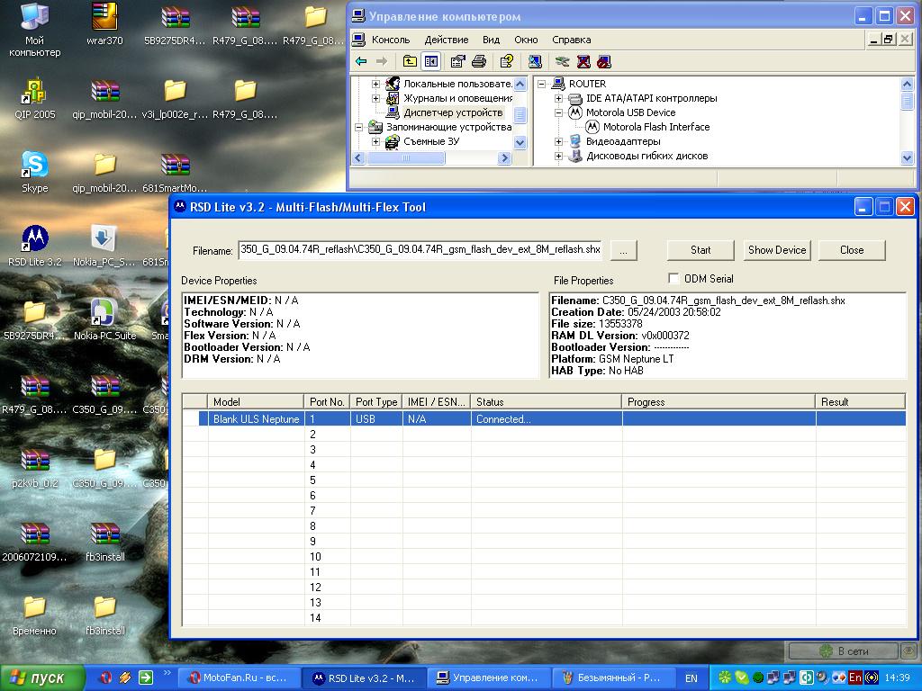

Приключения начались полгода назад, как на разговор трубка мне не нужна, но для интернета находка! Сначала началось просто вырубание трубки(коннектишся с инетом труба тухнет!), по прошествии некоторого времени, начались глюки с включением(сначала подключаешь зарядку и только потом ставишь батарею, труба сама включалась), но теперь не слуху не духу в ней по-моему не осталось! sad.gif
Единственное что сейчас с ней происходит, то при подключении к компутеру, сразу же определяется как Motorola Flash Interface, при открытии программы RSD Lite (v 3.2) в списке устройств появляется (после долгих раздумий) модель Blank ULS Neptune, в окошке Device Properties везде стоит до боли всем знакомое N/A. shuffle.gif
Вопрос: Что в такой ситуации делают??? Идут за другой трубой или как то оживляют данное тело???

Я конечно всё понимаю, но как её туда залить! Если трубка определяется как Blank, и ничего не желает туда вливаться!!!!!!
