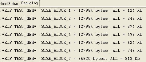

35.Heap Java&MME = 2500Kb,
Java/Corelet: 2950/50 Kb ,2000/1000 Kb,1800/1200 Kb,1500/1500 Kb.,
+512 ElfHeap,
java 4700kb, corelet 0kb +512кб bigHeap_Elf,
3500kb_0kb_1712kb
2500kb java + 0kb corelet + 12x240kb elf
heap java 5200kb, corelet 0kb

сообщение 4.6.2008, 13:03
Патч на R452D_G_08.01.0AR
bigHeap for Elf-s
Патч добавляет 520Kb к системной памяти телефона, разбитые на 6 участков по 125Kb
для комфортной работы больших эльфов. Подробнее тут Heap памяти используемый эльфами
Хипы корелетов и явы не затрагиваются.
Метод Мачо, мод Osta
