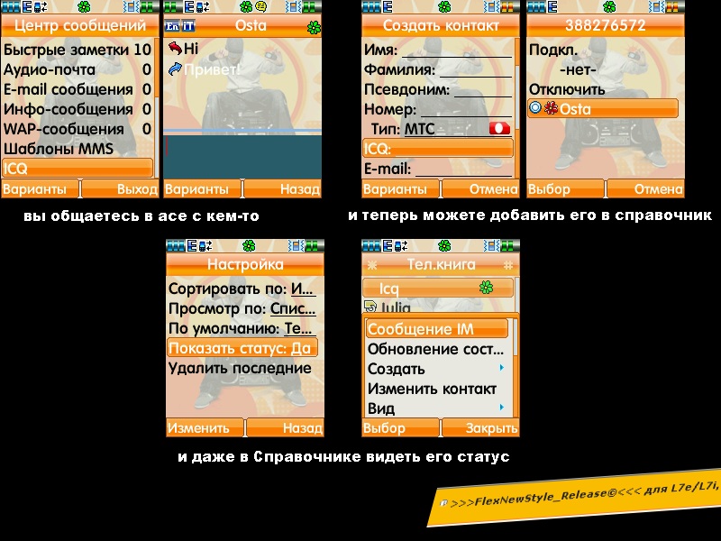

Цитата(Osta @ 20.2.2008, 16:31) *
немного добавлю о встроенной ICQ точнее о её интеграции в Справочник :
смотри тут

сообщение 20.2.2008, 13:31
