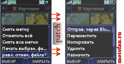

Оптимизация пунктов меню
Сборка двух патчей от bigserg555 и патча от Osta
Для картинок и фотокамеры:
- Добавлен в меню Слайдшоу. Смотрите пункт "Упорядочить"
- Убран пункт "полноэкранный просмотр",т.к. в полноэкранный просмотр можно войти и нажатием на центр.клавишу
- "Перекл. устр. хранения" - теперь самый первый в списке меню в картинках.В камере сделал его вторым.
- В пункте "Отправить" теперь первый в списке "через Bluetooth"
- "Сведения о файле" - теперь к этому пункту можно быстрее добраться,т.к. убрал первичный бесполезный пункт "Свойства"
- Убран пункт "Создать новую"->"Картинка"
- Убраны "Печать" и "Порядок печати"
- Убран пункт "Назначить категории"
- Оптимизация пунктов меню при метках в картинках (по "0")
Меню станет таким:
В диктофоне:
- " Перекл . устр. хранения" второй пункт в списке.
В видеокамере :
- ”Настр. видеокамеры ”" второй пункт в списке.
- " Перекл . устр. хранения" последний пункт в списке.
В видео:
- убран пункт "Во весь экран",во весь экран видео можно сделать нажатием на * или #
- добавлен пункт "Скрыть",т.е. теперь видео можно сворачивать также как и музыку
- "Сведения о файле" - теперь к этому пункту можно быстрее добраться , т.к. убрал первичный бесполезный пункт "Свойства"
- Убран пункт "Создать новое
В мелодиях почти то же самое, что и в видео. Меню станет таким:
Внимание! Есть 2 версии патча: для тех, у кого включен бит 1511 (Выбор устройства хранения (телефон/карта) в Мультимедии и Яве (1-общий список,0-разделенный)) есть версия патча 1511_on, для тех, у кого выключен - версия 1511_off.
Сообщение отредактировал TEQUILA - 8.10.2007, 13:57
Прикрепленный файл Music_video_pictures_menu_strings_1511_off_Z3__0DR_.7z   ( 1.05 килобайт ) Кол-во скачиваний: 302
Прикрепленный файл Music_video_pictures_menu_strings_1511_on_Z3__0DR_.7z   ( 1.05 килобайт ) Кол-во скачиваний: 332
