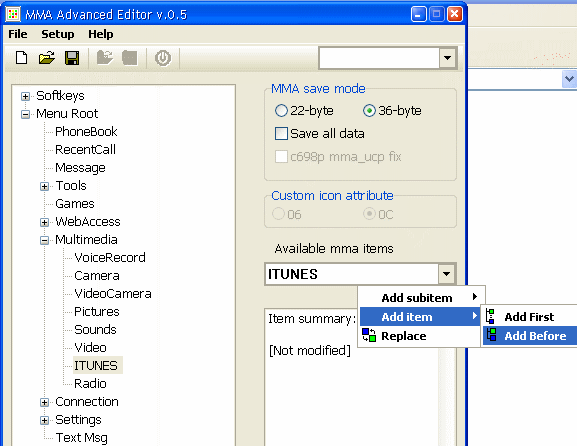

Выложите, пожалуйста, кто-нибудь стандартный мма_уцп, с добавленым ITunes'ом!
А что трудно MMA Advanced Editor Прикрепленное изображение ?
