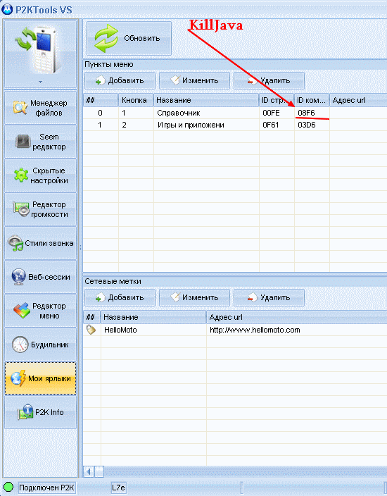

да ? о , это бальзам на душу. Есть надежда , что поправит Valleo это :-)
На сегодня имею такое состояние работы с корелетами:
при загрузке телефона загружается VC. В его меню я его же выгружаю.
Установил патч "Корелеты в списке Java", иду в Java и вижу корелет
ImageEditor, запускаю его нажатием на центр джойстика. Иду в картинки,
вижу в меню "редактировать", тоесть работает ImageEditor. А вот выгрузить
ImageEditor... только перезагрузкой телефона можно.. Нужно искать Эвент KillJava
кто-то по-другому может варьировать между несколькими корелетами ?

сообщение 6.8.2007, 12:47
нашёл ... для L7e R452D_G_08.01.0AR он равен 08F6
скорее всего и для других так же ....
уже и патч собрался делать, но... после кика не могу
зайти в Java если приостановлена какая-нибудь игра..
А так работает, убивает Java и Корелеты, потом запускаю
другие корелеты из Java... вообщем протестируйте, что у вас ?

Osta, на К1 код тот же, и те же явления: если убить яву этим ивентом, потом до перезагрузки красная отправляет мидлет в суспенд, откуда его уже не достать - в приложения не входит, только таким же образом свалить, либо, если назначить на него метку, развернуть переходом по этой метке.
