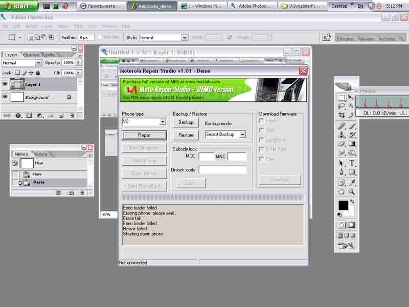

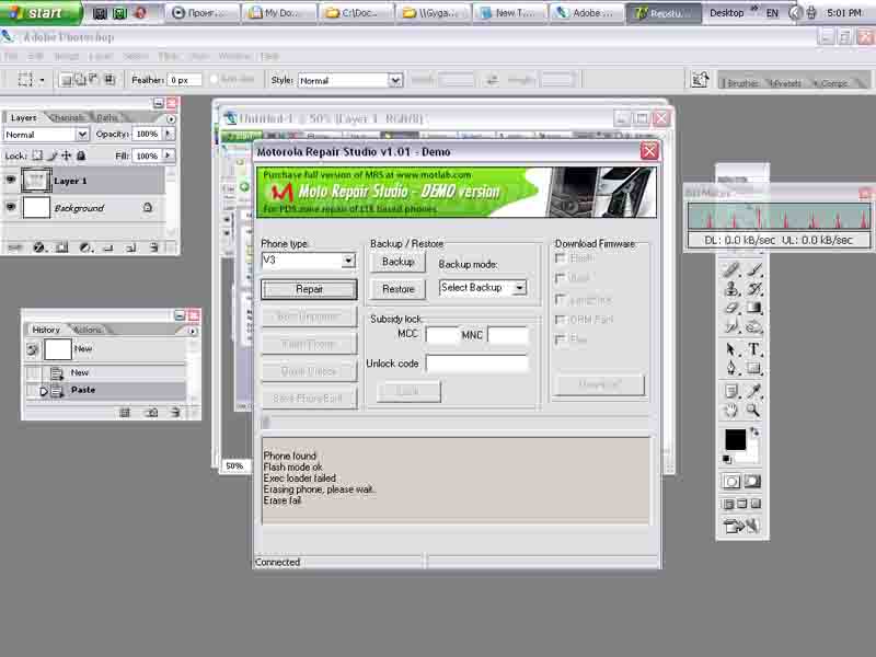

Не работает эран (Моргает клава при нажатии на вкл), но, вроде вo флеш режим входит. Не шьется!
Ваши предложения?

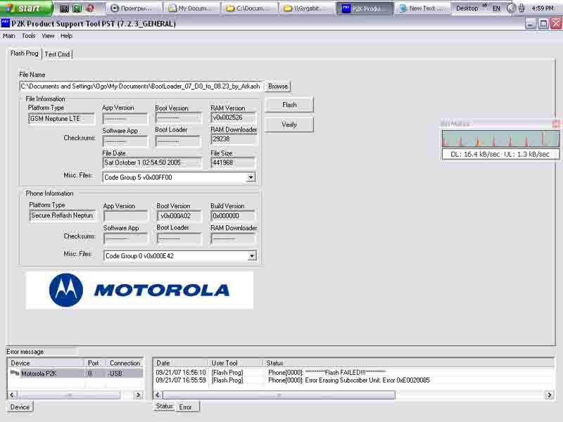

Лучше подскажите как прошить бут при том, что в Винде из-за дров он определяется как Secure Reflash Neptune LTE и в PST его не видит.
Secure Reflash Neptune LTE - это не бланк, как ты пишешь в заголовке.
Но то что ты воспользовался репой - 100% убил свой ПДС.
А на бут можешь взглянуть в программе RSD Lite. Там же и бут прошить и прошивку, только без ПДСа тело не подниметься. Попытайся при низком буте (либо после ТП, если он в бланке) и хорошо заряженной батарее восстановить его программой EasyTool 3.9. А потом уже заливать прошивку и возвращать стандартный бут для V3.
