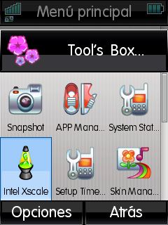

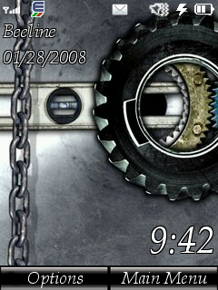

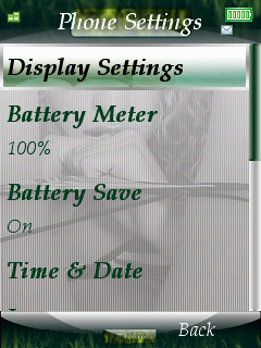

Я с таким не сталкивался но, у меня сейчас оба моих оператора beeline.kz и kcell.kz что-то борохлят я не знаю почему, но думаю из-за того что их админам мало денег платят smile.gif
На прикрепленном изображении отображено, как должно быть
Попробуй другую симку поставь в тел посмотри что будет
ps: попробуй поставить другой скин(сторонних разработчиков), может скин борохлит? Но с другой стороны - скин здесь при чем, если на экране сразу два оператора? Это жеть не Самсунг Duo biggrin.gif
У кого было что-нибудь подобное?
Сообщение отредактировал MotorE1 - 28.1.2008, 4:01
Orakul
сообщение 28.1.2008, 4:57
Сообщений: 1 207
Регистрация: 31.3.2004
Из: г.Братск
Пользователь №: 2 830
Прошивка: Snickers;Cya-gen10
Рейтинг: 764
Сейчас проверил на другом скине - та же история, другая симка - все нормально.
Вставил свою симку в другой телефон - там тоже прописано 2-а оператора, значит дело в симке. Но куда исчезает дата?

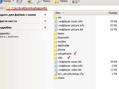

По адресу(в коде красным цветом),кидаю папку из скина с графикой,то биш
X:\ezxlocal\download\appwrite\skin
а файл .chm в папку
X:\ezxlocal\download\appwrite\setuptheme

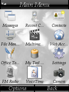

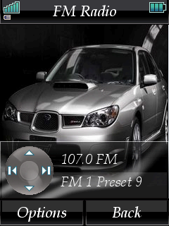

Вот скрины что получается в теле:
Меняется тольщина шрифта,батарея и антенна,в общем если просто кинуть файл .chm
А это скрины с компа:

Можешь определить по скринам, все устанавливается и работает:
Сообщение отредактировал MotorE1 - 7.2.2008, 4:39
МОНАХ
сообщение 7.2.2008, 4:55
Сообщений: 23
Регистрация: 11.6.2007
Из: Казахстан (г.Макинск)
Пользователь №: 137 881
Модель телефона: Moto Rokr E2 black
Прошивка: kz_update
MotorE1,благодарю всё работает,поставил.Копировал новерно раза 3-4,потом всё пошло,незнаю наверно у меня руки не с того места растут.

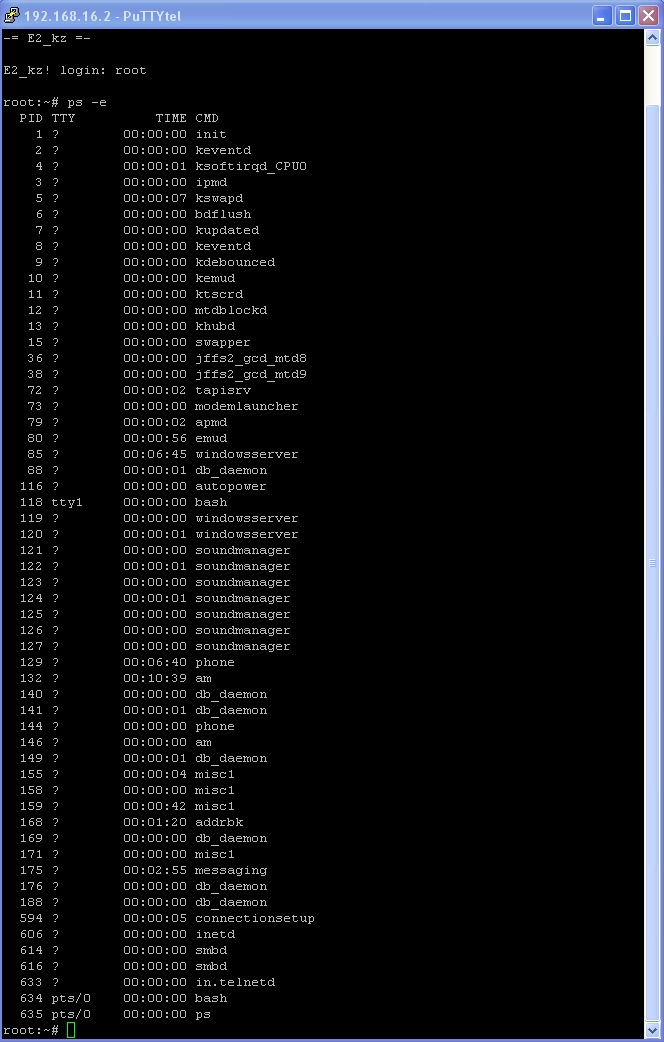

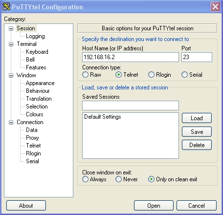

Manual по telnet:
- я использую программу puttytel.exe(прикрепляю к сообщ. см. внизу) здесь в поле: Host Name(or IP address) вводим 192.168.16.2
и жмем Enter
вот скрин:
Запускается окно telnet
скрин:
Здесь необходимо ввести login - root
скрин:
Вводим login, жмем Enter и видим
скрин:
Если у вас на экране отображается такая же информация, как у меня на скрине над этой строкой, значит все в порядке - вы в telnet
____________________________________________________________________
Здесь я для примера ввел команду ps -e данная команда отображает список работающих процессов
скрин:
Сообщение отредактировал MotorE1 - 23.2.2008, 14:27
