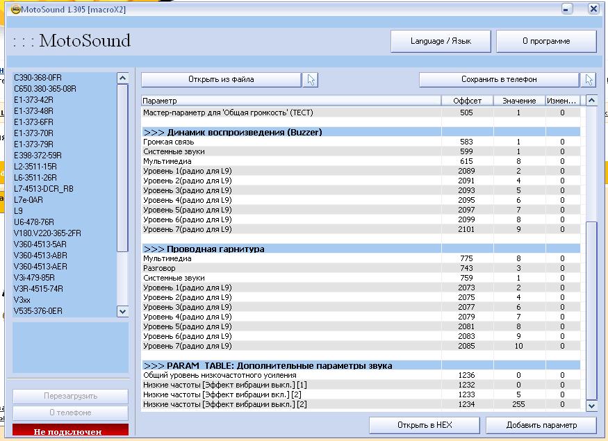

но тище на много ты какие офсеты правил?

MOVILAIN
motosound для кого ? скачай новую версию там уже давно нашли офсеты все!!

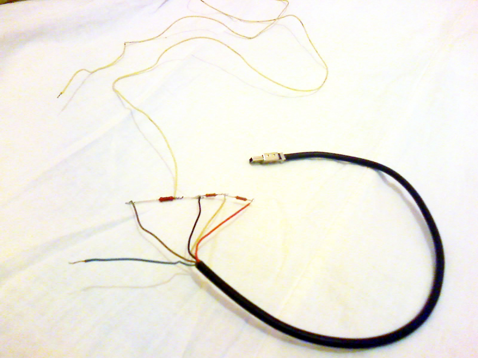

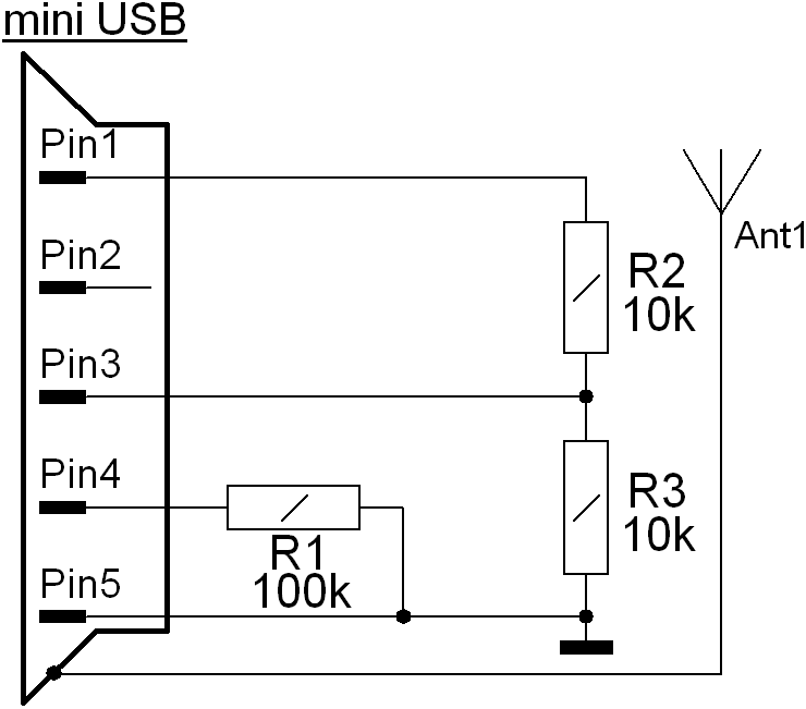

Ура-а-а-а! Сегодня спаял чудо техники, ради которого и была создана эта тема:
Цитата(Shtebon @ 25.10.2007, 16:13) *
Меня долго мучеет вопрос, можно ли на Л9 обойтись без гарнитуры для прослушивания радио, через внешний динамик телефона?
МОЖНО!!! Радио на Л9 без гарнитуры ВОЗМОЖНО и ОЧЕНЬ ПРОСТО. Нам понадобятся:
1. Штекер mini USM с 5-ю пинами
2. Три резистора (100к, 2х10к)
3. Кусок изолированного провода длинной около метра (чем длиннее тем лучше, но не удобней)
4. Паяльник и конечно же прямые руки!
Итак четвертый пин через 100к кидаем на землю (5-й пин), далее паяям делитель напруги между 1-м и 5-м пинами (последовательно два резюка по 10к), 3-й пин паяем на центр делителя (соединение резюков), ну и на последок припаиваем наш заведомый проводок-антенну на экран штекера.
ЛОВИТ НА УРА, даже с РДС!!!
P.S. Мож кому пригодился совет, так не обходите вниманием!!!

Ну это я погарячился, сказав - "чудо техники". Точнее я бы назвал сие "чудо", как промежуточный этап экспериментов "на колене". Вообще-то пытаюсь выловить на этом форуме и желательно в ветке Гарнитура Motorola Hs720 Стерео умных людей: TMetalHeart, MicroM, _CD_, Dimon_30, dinja для дальнейших изучений и обсуждений возможностей мото-разьема mini USB!!! Помоги их направить в вышеуказанную ветку!
Цитата(Umka85 @ 19.8.2008, 18:41) *
да, фотки обязательно выложи, если правда работает, то нужно закрепить сообщение.
Ну не знаю как у кого, но у меня работает и суперски (с РДС), а фотки выкладывать толком и нечего...я же говорю промежуточный этап экспериментов "на колене". Фотки этого эксперимента и схемку выкладываю, а там люди с умом уместят три резюка 0,125Вт в штекере навесным образом и выведут один провод антены - тогда будет красиво и можно будет делать фотки, но мне такой девайс не нужен.
Вот схемка:Прикрепленное изображение
А вот фотка коленного девайса:Прикрепленное изображение
P.S. На фотке резюки 0,25Вт, кабель от штекера до резюков 5жил длинна 10см (штекер повесил на кабель для удобства разводки пинов и дальнейших опытов - кабель не нужен)!

Да чего там паять??? Нужно оловом всего 5 точек "капнуть" smile.gif Если сам не умеешь... НИКОГДА НЕ ПОЗДНО НАУЧИТСЯ!!! А если и желания учится нет, тогда можно попросить соседа или друга спаять (за пивасик или как договоришься)!

Ээх.. паять умею, есть все для этого: паяльная станция фирмовая, разьем мини-усб, резюки чип, да токо это все в Таганроге, а я - в Краснодаре. Могу попросить друга чтобы он соорудил все это аккуратненько.
Надо?

Ээх.. паять умею, есть все для этого: паяльная станция фирмовая, разьем мини-усб, резюки чип...
Опа! А где и за колько взял паяльную станцию??? Это, типа, моя мечта - в продаже есть (и относительно недорого), но особой нужды в ней нету... Для основной работы она совсем не нужна, а для хобби и баловства денег жалко - обхожусь паяльником с проволкой и прямыми руками smile.gif
Цитата(dre.M @ 29.9.2008, 13:16) *
Могу попросить друга чтобы он соорудил все это аккуратненько. Надо?
Я вот уже сооружаю АККУРАТНЕНЬКО 2 В 1 (фонарик вместе с радио - когда радио включено горит фонарик, если включить встроенный динамик фонарь тухнет). Сейчас уперся в отсутствие пар токоограничивающих резюков на диоды (завтра на рынок еду), куплю, допаяю, выложу фоты... Кстати, о фонаре читайте в ссылке моей подписи!

Вот... уже соорудил wink.gif Кратенько о девайсе: РАДИО ЭМУЛЬ С ФОНАРЕМ - 2 В 1 (или радио-фонарь, или фонарь с радио-эмулем smile.gif). Больше он ориентирован на владельцев L9 (на ней и тестировал). Подкючаешь к телу, тело распознает как гарнитуру и становится возможным включение радио. При включенном радио горит фонарик, при выборе "Использовать встроенный динамик" (прослушка на динамике телефона) фонарик тухнет и слышна работа радио через динамик телефона. Кстати для быстрого перехода "Гарнитура/Динамик" достаточно нажимать кнопку "*". На Л9 весьма приятное и удобное дополнение к телефону (дабы не таскать в кармане постоянно гарнитуру для радио и отдельно фонарь). Подробнее о моем творении (со схемой и фотками) читайте тут: EMU (Enhanced Mini USB).
P.S. Наиболее подходящей темы чем EMU для "выкладки" своего творения не нашел. Все свои дальнейшие исследования в области разьема miniUSB на моторолах буду выкладывать там же!

Проблема в том, что радио играет СВЕРХТИХО через внешний динамик. Как увеличить громкость?
В MotoSound правил "Мультимедиа" и "Системные звуки" - ничего не изменилось.
Какой оффсет в audio_cfg.db нужно править?
ПОИСК ЮЗАЛ!

beelineman',попробуй заменнить папку Base,в motosound`е там лежат правленные конфиги для распознования офсеетов(правленные специально для нашей L9).
Base-
Появятся дополнительные настройки, вот такие: Прикрепленное изображение
Пробуй,могу ещё свой :audio_cfg.db ---
Удачи...........

Alex-motoL9, в следующий раз давай ссылку на тему про звук, там давно уже все написано. Не дублируй.
