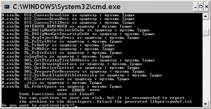

C:\PortKit>make.cmd R452F.bin
Deleted file - C:\PortKit\build\Register.fpa
Deleted file - C:\PortKit\build\elfloader.lib
Deleted file - C:\PortKit\build\Lib.o
A subdirectory or file build already exists.
0x0151C340
0x115AE340
        Function Finder v1.3
                        Created by ds3v
                        o7.o7.2oo7
                        Motofan.ru
Sig-file loaded
Ok...
Press any key to continue . . .
#..эъЎш  UIS_CanvasSetBackLight эх эрщфхэр т фрээю. .рщых
#..эъЎш  UIS_CanvasDrawColorBitmap эх эрщфхэр т фрээю. .рщых
#..эъЎш  UIS_CanvasRenderImageToBuffer эх эрщфхэр т фрээю. .рщых
#..эъЎш  UIS_CanvasMoveRegion эх эрщфхэр т фрээю. .рщых

anhvu2875,
Translate to English:
Function UIS_CanvasSetBackLight have not found

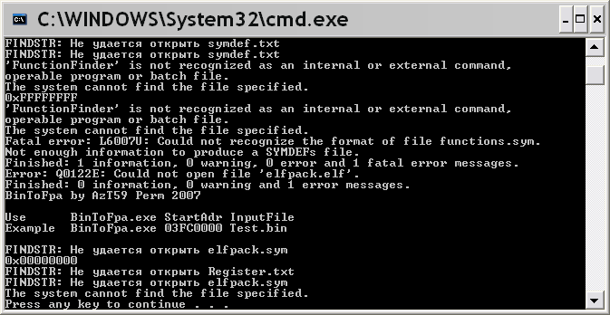

dimon722, значит, инструкции не следовал. FunctionFinder входит в комплект PortKit

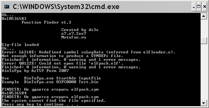

Andy51, PortKit перекачал,FunctionFinder нашёлся.Теперь выдаёт такоеПрикрепленное изображениеи такоеПрикрепленное изображение и в Register.fpa написано
([Patch_Info]
Description=Registers ELFpack v1.0
Author=Andy51
[Patch_Code]
ункция R: 10536584). Что не так делаю?
Сообщение отредактировал dimon722 - 23.5.2008, 6:30
сообщение 23.5.2008, 6:30
Цитата(Andy51 @ 19.5.2008, 16:34)
Неверно найден _region_table, либо неправильно указано смещение для платформы
Добавлено позже (23.5.2008, 8:32):
Теперь выдаёт такоеи такое и в
не находит функцию сюлогдата и другие функции тоже не находит

Я делетант в этом.Тогда вопрос-какая платформа в L2?
LTE. L2 не поддерживается порткитом. Возможно, он ближе к L6 - смотри соответствующую тему. A51
Сообщение отредактировал Andy51 - 23.5.2008, 15:20

dimon722,
Возьми у портеров эльфпака на L6 патерны
перепиши functions.pat и компиль так.
DmT
сообщение 26.5.2008, 9:39
Мото-Портной
Сообщений: 1 175
Регистрация: 31.3.2007
Пользователь №: 129 181
Рейтинг: 680
dimon722,
всего то?
У тебя не находятся всего 3 ф-и!
DAL_EnableDisplay
DL_FsDirExist
suLogData
и две с неправильными адресами
0xE1A06001 D Class_dal
0xE1A06009 D display_source_buffer
из них только suLogData критична(обязательна) для компиляции.
Найди их в вручную для L2 и исправь патерны на правильные.
GreH_Besa
сообщение 26.5.2008, 9:56
Сообщений: 531
Регистрация: 11.3.2007
Из: Екатеринбург
Пользователь №: 126 379
Модель телефона: htc wildfire
Прошивка: android 2.2
Рейтинг: 237.5
Для r3443h1_..._65.0br:
suLogData T B40FB5F049??48??680EB089198720009006
DL_FsDirExist T B5FE4F??25001C04230022001C011C38
DAL_EnableDisplay выложу чуть позже
Сообщение отредактировал GreH_Besa - 26.5.2008, 9:58
