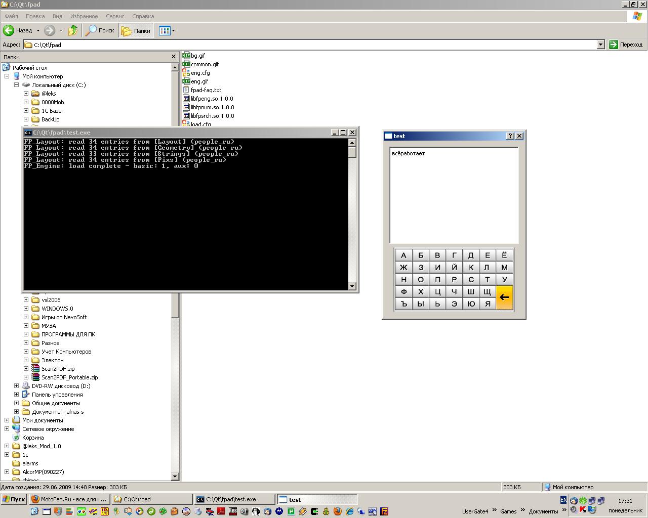

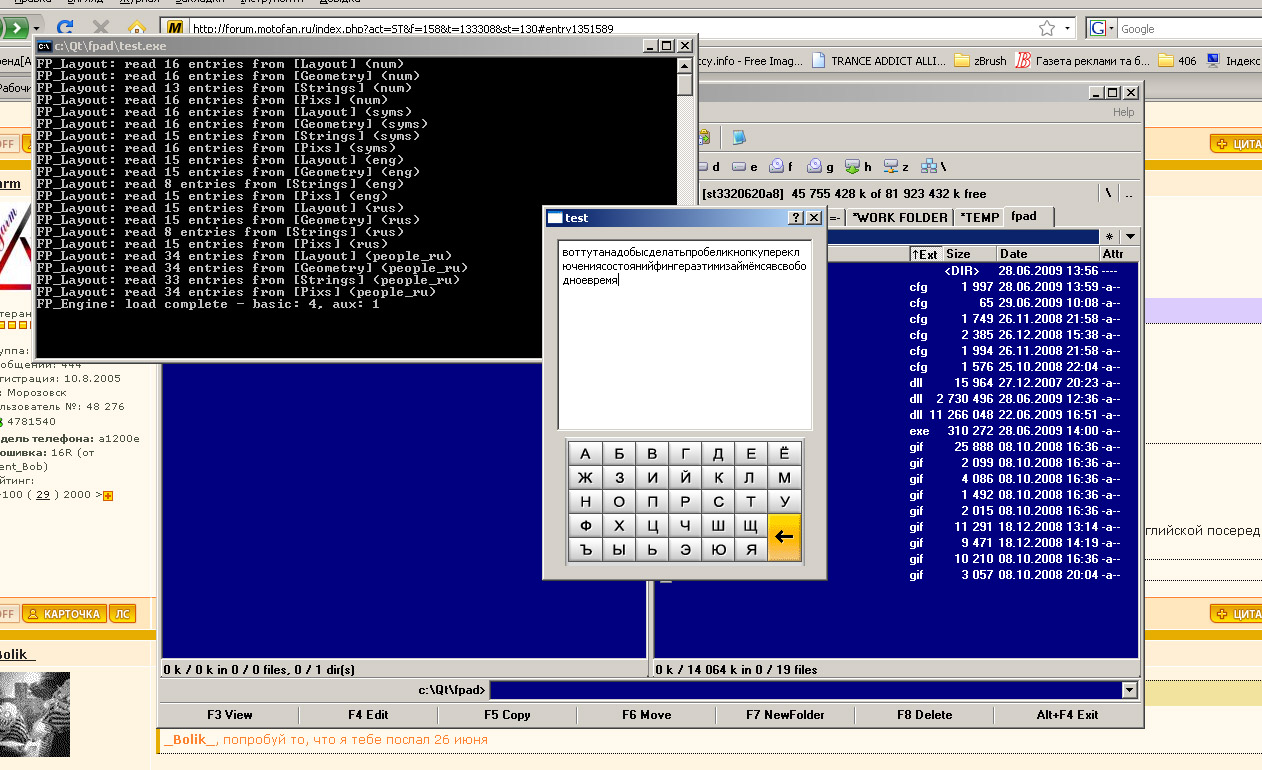

Оригинальный фингерпад носит слишком аскетичный скин, поетому скины (gif-картинки) можно рисовать самим. Потом под скины правим конфиги раскладок. Для проверки результатов Вашей работы по скинорисованию и конфигописанию, автором написана программа-тестер для win`дов.
Отсюда можно скачать тестер и faq. Тестер
бросить в корень диска С:\

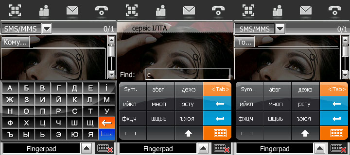

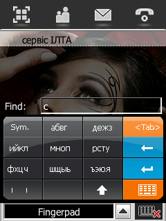

мануал как привинтить фингерпад вместо нампада для тех, кто не хочет заморачиваться и читать мануал. (извиняюсь за тавталогию).
справедливо для обновление от 04.11.2008 из шапки
1. папку fpad на флешку в корень ( /mmc/mmca1/fpad ). потом можно и в ezxlocal, но тогда послеперепрошивки телефона все надо делать заново.
2. все либы в т.ч. libfpeng.so.1.0.0 в папку fpad
3. содержимое авторана
mount --bind /mmc/mmca1/fpad/libfpnum.so.1.0.0 /usr/lib/ezx/lib/inputmethods/libnumberboard.so.1.0.0
mount --bind /mmc/mmca1/fpad/libfpsrch.so.1.0.0 /usr/lib/ezx/lib/inputmethods/libfingerpad.so.1.0.0
тоже [желательно] с флешки, ибо см. п.1.
4. скин suistyle, немножко перерисованный мною для фингера прилагаю. дам исходник (попожжее) - можно рисовать как позволяет фантазИя, под конкретный скин.
5. у кого на символах не прорисовывается скин - подправьте конфиг подсмотрите с других конфигов (fill pixmap...) Замеченный глюк - перпутаны { и ] (кажись). можна поправить..
6. должно получаться как на скрине. fpad всюда.... Прикрепленное изображение
7. теперь наводка разработчикам, так сказать дополнение к roadmap`у:
требуется:
а) пересобрать исходники так чтобы поиск скинов, конфигов и либ брался из
/usr/data_resource/preloadapps/qtapps/fpad
/ezx_user/download/appwrite/setup (конфиги...)
- тогда можно буде вшить фингер в прошу полноценно.
eug ето сделал, но именно у меня ето не работает. потестите может у кого нибудь зпустится.
б) если не получается первое, можно "слизать" идею со второго. в разделе "софт для а1200/е6" есть программка fingerpad on/off.
Lin-скрипт убивает am монтирует фингер и стартует am. или чото такое, я не программист, линукса незнаю, что по коду прочитал за тои продаю smile.gif
здесь имхо алгоритм еще проще.
- резервная копия оригинальных либ
- маунт фингера
- и обратный процесс (при повторном вызове)
тогда можно будет скрипт вшить в прошу и запускать фингер ручками.
в) ваша идея....

Цитата(eug @ 28.6.2009, 10:42) *
_Bolik_, попробуй то, что я тебе послал 26 июня
Добавлено позже (29.6.2009, 9:56):
тестер - бомба! скины и раскладки теперь можно посмотреть сразу под хр thumbsup.gif
Добавлено позже (29.6.2009, 10:04):
работает клавиатура, предложенная Provodnik `ом, в теме про клавы.
но (!) фингер запоминает последнее состояние и убрать ёё тяжеловато но цэ уже проблемма техническая есть faq
Сообщение отредактировал _Bolik_ - 29.6.2009, 7:23

Цитата(_Bolik_ @ 29.6.2009, 12:47) *
А где скачать эту клаву можно?
Давно такую хотел...

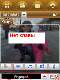

Всё скачал, если в load.cfg прописываю обычный фингер(num syms eng rus), то фингер пашет, когда пытаюсь подключить people_ru, выводится только Прикрепленное изображение, как побороть?
Хотя в эмуляторе который я скачал выше всё ок...
Может там либы не те, скинь те которые у тебя...
рисунок клавы брось в fpad.
пробуй на тестере, смотри коммандлайн на предмет ошибок....

В тестере нет ошибок всё отлично Прикрепленное изображение
те же либы...

@Garm
название секции [Layout] не соответствует её текущему назначению (там больше подошло бы [Events] или [Actions]) - это к вопросу про пробел, его положение задается в секции [Geometry] (а там разные координаты для рус/англ.)
касательно label, ты, как я понял хотел добавить новую клавишу, а для этого надо увеличить [Common].keys, задать действие в [Layout], задать расположение в [Geometry] и картинку в [Pixs]
ты же просто добавил только в [Layout], что приводит к ошибке, поэтому раскладка не отображается (раскладки, загрузка которых не удалась не включаются в список доступных)
@_Bolik_
в people_ru надо добавить клавишу с действием switch для переключения раскладок - картинку рисовал не я, я только написал конфиг под картинку (она тут где-то выше есть)
кинь тут ссылку на новые либы
@@leks
people_ru работает только с либами, которые я давал _Bolik_'у, (faq тоже под них написан - там снято ограничение на кол-во клавиш, может ещё что-то) со старыми не будет

Цитата(Garm @ 1.7.2009, 22:58) *
У меня тоже подмаунтены обе либы, но в СМС и везде нету этой клавиатуры... А при поиске в справочнике она есть (я тоже сделал кнопку переключения). Странно...
Может у тебя ошибка в авторане, попробуй через консоль подмаунтить...

@leks поделис файлом авторана,ато у меня толи глаза кривые,толи руки... sad.gif
не получаеться примаунтить,чтоб везде был фингерпат,хоть убей.Всё прописал по инструкции,а фингер есть только в адреске.... sad.gif

Тут мой Startup.txt
Фингерпад из корня флешки /mmc/mmca1/fpad
Присутствует в справочнике и в наборе смс, ещё везде где есть ввод с цмфровой клавы... (Например в Блокноте, когда выбираю цифровую клаву)
Вот мой вариант русского и английского фингерпада:
- Вводятся как малнькие, так и большие символы (двойное нажатие)
- Совмещены в одну кнопку "Е и Ё" и "И и Й"
- В русской раскладке есть кнопки Пробел и Ентер
Сообщение отредактировал @leks - 2.7.2009, 9:33

Хм. Если маунт происходит, то ошибки быть не может. Разве не так?
Меня в принципе устраивает...

Возможно одна либа маунтится, а вторая нет...
Я не знаю как это в точности работает но с твоим стартапом,после перезагрузки стало грузить из /ezx_user/download/appwrite/setup/fpad (давно кинул и забыл,пока нашол %) ) пришлось удалить.Сразу заработало с корня флехи smile.gif
вопрос к людям поопытней: как сделать чтоб клава работала также как и в справочнике (запоминается последняя выбраная раскладка клавы,например фингерпад и при дальнейшем обращении открывается сразу фингер smile.gif ) было-бы оч удобно в аське общяться...
Вот хочу поделиться идеей раскладки аля сониэрик м600
Пока корявенько,но и дея понятна.Клава украино руская smile.gif tm-мы настроены для полного удобства.Хотя есть ещё над чем работать...
Вопрос к eug : можноли сделать анимацию кнопки при нажатии чтоб увеличивалась?
