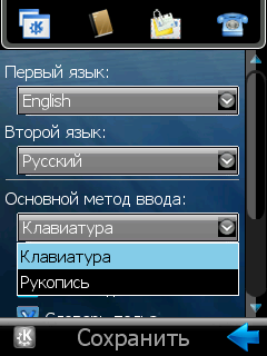

-- ставим в Setup->Input Setup->Primary input method в Handwriting;

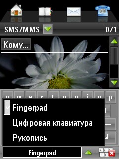

Почитал тему. и чего-то недопонял. в вингерпаде чтоли должно быть во всех рядах и столбцах равное количество кнопок? не выйдет как я нарисовал...
П.С. Сейчас 0и + разделил на 2 кнопки.

Цитата(Abrek @ Сегодня, 18:02)
Измени в конфиге высоту параметр hei 114 на hei 200
В фингерпаде?
Как его потом закрывать?
Сообщение отредактировал Garm - 9.6.2010, 5:54
Provodnik
сообщение 8.6.2010, 17:18
Мотодизайнер
Сообщений: 1 026
Регистрация: 19.8.2007
Пользователь №: 144 957
Модель телефона: A1600
Рейтинг: 479
Поменял, он просто получился на весь экран и все..
Картинка сверху, потом 126 пикселей чернота (240-114), потом привычная полоска выбора клавиатур
Ее не было у самого первого фингерпада, и кнопка закрытия на нем была
У нас же есть исходники, может просто код перетянуть?
Меня даже не меню выбора, меня эта дебильная рамка вокруг названия текущей клавиатуры, которая всю красоту портит, убивает
Добавлено чуть позже
и не нужна фингерпаду кнопка закрытия, щелчок по панели его убирает

Еще вопрос! А как сделать фингерпад основным? А то в настройках только клавиатура и рукописный метод...
А строчка "FingerPad"?
Сделать основным было написано в шапке когда-то. Для этого нужно править libezxappbase.so.1.0.0
P.S. В шапке что-то не нашел упоминания про прикрепленную к ней библиотеку...

Вот именно что нет этого пункта
Так.. а как править libezxappbase.so.1.0.0?

KTATTOO, а, ты про настройки. Да, ее там нет.
Нужно издевательство над libezxappbase...

Нашел! В первом посте все таки!
кто хочет чтобы фингерпад выпадал всегда первым (все, что описано дальше на свой страх и риск):
- подготовка
-- проверяем md5-хеш вашей libezxappbase.so (мой a49804d170b4e0cfeb27c577870fe5cb), если не совпадают - продолжать не советую;
- тестирование
-- мбинд либы из аттача вместо /usr/lib/ezx/lib/libezxappbase.so.1.0.0
-- убиваем windowsserver (killall windowsserver) и запускаем заново (/usr/SYSqtapp/windowsserver/windowsserver -qws &) - в консоль пойдет много букв, тел будет издавать странные звуки и просить разрешения на доступ к сети, аддрбуку и т.п. (как его правильно перезапустить я не знаю, ребут прокатит только если мбинд будет до старта винсервера)
-- убеждаемся, что фингер стартует первым (запуск блокнота или мессенджера)
- если все устраивает - вставляем либу в прошивку (или копируем вместо стандартной у кого rw)
ca5bc534148c0d6ce0e5965be8e098a1 libezxappbase.so.1.0.0.gz
txt убрать
Работает!!!!! clapping.gif clapping.gif clapping.gif clapping.gif clapping.gif
