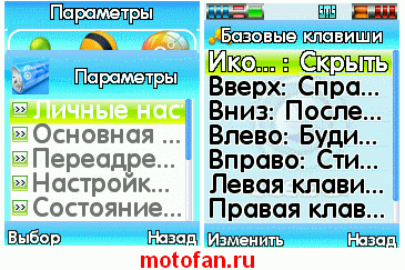

43 - Полноэкранные списки выбора и подменю.
Замечено на подменю Мультимедиа, параметры, инструменты, подключение и тд.
Если выбрано личные настройки > главное меню > вид > список

Часы в статусной строке V1.77 lite
Для работы патча необходимо установить также патч "Включить отладку"
Несовместим с патчем "Вибро при успешном исодящем вызове" 1.01
Ставьте 1.02а
Включить отладку V1.18a
Обязательно читать файлы info.txt, приложенные к обоим патчам!
Umka85: Патчи перезалил, добавил откат, порядковый номер и скриншот.Прикрепленное изображение
И ещё. 14 скинов, переделанных под этот патч. спасибо bbeepopov
