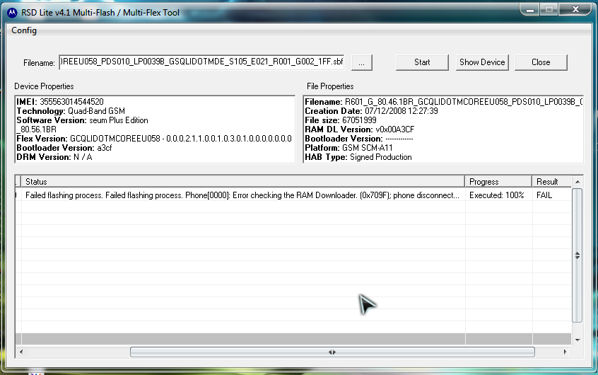

Всем привет! Помогите пожалуйста,прошивал motorola razr2 v8(512мб.) Прошивкой Basic_Plus,все сделал правильно залил все буты по порядку и потом прошил(шил через RSD 3,9).Все норм включилось и работало,решил залить русский язык и моя мобила не прошиваеться и выдает
Critical Error
B655
EDDC
Что только не пробывал и фулфлеши,RSD от версии 3,8 до 4,5 никакого результата(
yakk
сообщение 1.4.2010, 5:13
Сообщений: 336
Регистрация: 6.7.2006
Из: Днепропетровск
Пользователь №: 90 408
Модель телефона: milestone
не нужен..
Рейтинг: 904
Sega1990
http://upload.com.ua/link/901454251/
попробуй прошить лэнг который по ссылке лежит.. если получится - то для установки нужных тебе прошивок пересобирай их с ramdld из этой прошивки. (должен быть установлен бут с отключенной RSA)

Sega1990
сообщение 1.4.2010, 6:49
Регистрация: 31.3.2010

Всем привет,я наверно всех вас уже утомил,но хотелось бы выложить скрины ошибки.
Я сделал все как вы советовали,пробовал собрать на диске C и D,в фат и нтфс под разными системами Windows XP,Vista,7,все одно и тоже и галочки ставил и файл RAMDLD переименовывал под такоеже название как в разобранной прошивке.Ленг который выложил yakk разбирал брал из него файлы RAMDLD и .hmg вставлял в другую распакованую прошиву он считал и собирал без проблем только ленгпак,а просто туже прошиву с помененым RAMDLD не хочет.Я просто незнаю,что делать,ответ где то близко просто немогу его найти.
Сообщение отредактировал Sega1990 - 3.4.2010, 9:06
Weaknespase
сообщение 3.4.2010, 19:06
Сообщений: 361
Регистрация: 11.8.2007
Из: г. Ростов-на-Дону, Россия
Пользователь №: 144 184
Рейтинг: 47
Скорее всего у тебя не тот hmg, а в третьем случае ты либо hmg либо RAMDLD левые взял, так что даже хорошо, что не собиралось, а то это могло плачевно закончится.
Смотри, действия такие:
1. Возьми полную немодифицированную прошивку, которая у тебя прошилась нормально.
2. Разбери её рекальком
3. Ничего с ней после этого не делая, разбери прошу с русским ленгом (нужен ленг)
4. Замени тем ленгом тот, который идёт с оригинальной
А. Если нужно - отпатчиваем cdt (CG31) от проверки ленга (метод - находим строку language.img, от начала строки считаем 0x22 (34 байта) и по данному смещению заменяем 01 на 00, чтобы быть до конца уверенным - перед этим байтом должен быть байт со значением 2E)
5. Запакуй это рекальком (1.2.9.1), предварительно включив две галки в опциях до рехеширования
6. Полученный SBF целиком льётся в телефон
тут можно много чего взять http://ezx.darktech.org/
Лить обязательно целиком, ибо до этого ты слегка попортил почти все группы, заливая сбф собранный флешбэкапом.
Сообщение отредактировал Weaknespase - 3.4.2010, 19:08
Sega1990
сообщение 3.4.2010, 20:05
Из: Арх.обл. г.Мезень
Пользователь №: 215 703
Модель телефона: Razr 2 V8
Прошивка: Fusion 3
Спасибо огромное,но наверно это не для моего случая.Или я что то не понял? Расскажу все с самого начала и очень подробно. Я купил телефон razr 2 v8 (512мб),решил прошить скачал "дрова",рсд лайт 3.9,прошиву Basik_Plus прошил удачно,потом скачал ленг 002EE решил вшить и тут Critical Error B655 EDDC ни одна прошива после этого не шилась. Попрасил помощи на форуме yakk выложил ленг с патченным RAMDLD и сказал,что если прошьеться то потом пересобирать с RAMDLD из этого ленга другую прошу какую захочу.Ленг у меня легко прошился. Потом я решил прошить Fusion 3 разобрал через рекалк и поменял родной RAMDLD на RAMDLD от ленга yakk,а он не собирает её. Про FB3 я конечно тупанул и признаю! Я не программист и не шарю в 16 ричной системе и HEX(это так на всякий случай сказал).Вот и нужно мне теперь как то собрать прошу Fusion 3 с RAMDLD от yakk или научиться самому собирать. Я очень ценю вашу помощь и терпение,но прошу помогите меня уже "плющит" crazy.gif мобиле всего 7дней.Просто странно любые проши рекалк разбирает и собирает и меняю RAMDLD от разныхтпрош все создаеться и считаеться,а с RAMDLD от yakk не хочет,это наверно из-за того,что он патченный? Или просто я чего то не догоняю и нужно как то по особому собирать? Попробуйте ктонить собрать прошу с RAMDLD от yakk и отписать плиз.
P.S извините за мой русский в школе 3 была с натягом)))
Сообщение отредактировал Sega1990 - 3.4.2010, 20:11
yakk
сообщение 4.4.2010, 2:06
Сообщений: 336
Из: Днепропетровск
не нужен..
Рейтинг: 904
Sega1990 лэнг возможно от 2-х гиговой v8, не помню точно.. попробуй собрать с этим ramdld: http://upload.com.ua/get/901458749/
Sega1990
сообщение 4.4.2010, 8:27
Прошивка: Fusion 3
Спасибище тебе мегоогромное ты просто гений все как часики собралось и работает) clapping.gif smile.gif Прошилось и с сетью все норм. Вам нужно создать тему чтоб люди восстанавливали мобилы у кого такие же ошибки))) Спасибо всем кто мне отвечал и помогал.Респект вам всем это самый лучший форум который я видел и знаю!!!!!

lirika911
сообщение 19.5.2010, 15:58
Сообщений: 14
Регистрация: 16.6.2008
Пользователь №: 175 031
Модель телефона: Motorola z6...
Прошивка: BLANK
Сдесь уже был случай но с v8 а у меня z6
в RSD Lite пишет
error checking the RAM downloader (0x709F); phone disconnect
в шапке есть RAMDLD для V8, а где взять такой для z6 или какойто из предложеных подходит?
заранее всем спасибо

yakk
сообщение 19.5.2010, 18:49
Сообщений: 336
Из: Днепропетровск
не нужен..
Рейтинг: 904
lirika911 если нужны ответы, лучше сразу описать что конкретно вы шьете и какие надписи появляются на экране телефона, отслеживать ответы rsd lite несколько сложнее..
зы: еще неплохо бы узнать что за бут на телефоне и есть ли норса бут..
lirika911
сообщение 19.5.2010, 19:09
Сообщений: 14
Прошивка: BLANK
Сначала хотел обновить до ПЕ3,1 потом пытался поставить стандартную прошивку (от44 до 4фр) пробывал на разных компьютерах и операционных системах, на экране телефона:
NoRSA boot.
A3.CC
Battery OK
OK to Program
Connect USB Transfer Mode
Data Cable
последние две строки мерцают
надпись под Transfer Mode не успеваю прочесть
после этого экран тухнет (нет надписи SW upgrade)
Rsd lite пишет
Failed flashing process. Failed flashing process. Phone[0000]: Error checking the RAM Downloader. [0x709F]; phone disconnected
с железом должно быть все ок. юсб работает во всех режимах и телефон работает нормально. я хотел бы попробовать RAMDLD так как на в8 это помогает (ошибка похожая).

yakk
сообщение 19.5.2010, 19:22
Сообщений: 336
Из: Днепропетровск
не нужен..
Рейтинг: 904
lirika911 имхо проблемы или с юсб на проце, или ещё что-то, но скорее всего это железное, патченый ramdld вряд ли спасёт если бут не видит usb соединения..
и ещё - я попробовал искать ту ошибку что ты описывал - в загрузчиках её нет..
в итоге думаю что всё таки что-то с железной частью не так..
lirika911
сообщение 22.5.2010, 22:47
Сообщений: 14
Прошивка: BLANK
с железом должно быть все ок. юсб работает во всех режимах и телефон работает нормально. я хотел бы попробовать RAMDLD так как на в8 это помогает (ошибка похожая), но незнаю что и как делать. и главное где взять RAMDLD для Z6?
yakk
сообщение 23.5.2010, 3:38
Сообщений: 336
Из: Днепропетровск
не нужен..
Рейтинг: 904
На V8, насколько я знаю такого
Data Cable
последние две строки мерцают надпись
не было.. вообще, лучше стукнись в джаббер, объяснишь подробнее что к чему, может что и придумается..
