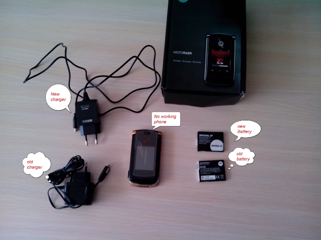

народ подскажите как проблему решить, телефон v8 luxury edition, при включение черный экран на обоих дисплеях, звук слышен, а экран видно подсвечивается черным
VINRARUS
сообщение 25.9.2014, 17:11
Термоядерный
Сообщений: 3 496
Регистрация: 12.12.2009
Из: Чорнобиль
Пользователь №: 211 044
Прошивка: 740 MHz: Z6 and ZN5
youtu.be/A_yQLYLiSGQ
Рейтинг: 1211
Dero666, проверь:
1) выключи
2) зажми 3 кнопки *+#+ON

День добрый! Имеется новый V8, проблема в том, что не включается и не заряжается. Приехал полностью разряженый [video]https://youtu.be/04lLB0-utSs?list=PL51CDCB317AE8A680[/video] Соответственно прошить и посмотреть версию не могу. Пробовал новую батарею та же песня с зарядкой, но в батарее было чуть и удалось немного поюзать, так что сам аппарат рабочий. Зарядка оригинал 0.15А 5v 550mah. Деньги китаец вернул, но хочется оживить аппарат.

Цитата(teurg @ Сегодня, 14:41)
* но в батарее было чуть и удалось немного поюзать
То есть с заряженой батарейкой телефон нормально работает?
teurg
сообщение 29.10.2015, 13:04
Регистрация: 28.10.2015
Пользователь №: 249 915
Модель телефона: RAZR2 V8
Да пока и она не разрядилась полностью, а при зарядке вот такая фигня как на видео.

Цитата(teurg @ Сегодня, 16:04)
* Да пока и она не разрядилась полностью
Тогда проблема железная.
А если и зарядка и батарея сменялись без результатов значит проблема в плате телефона.
Нужен поход к железному мастеру наверно.

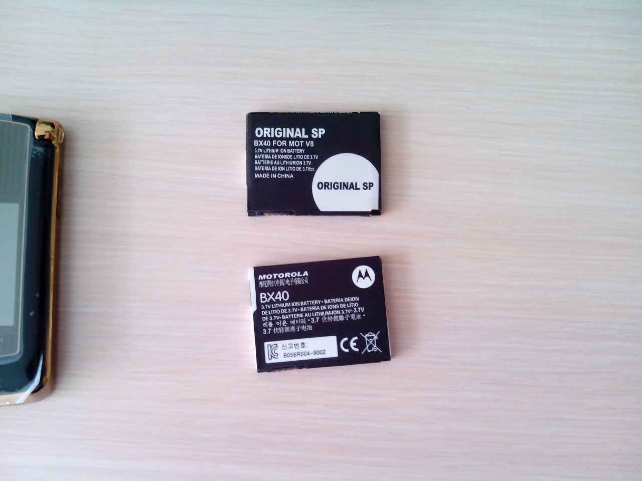

teurg
сообщение 29.10.2015, 13:35
Не исключаю не качественную зарядку и "новый" акб т.к вид упаковки у него не первой свежести. Заказал "лягушку" с парой аккумов http://ru.aliexpress.com/item/New-2pcs-BX4.../923944523.html
и заказал как советуют в ветке V9 на всякий случай зарядку http://www.ebay.com/itm/190684883363

teurg
сообщение 29.10.2015, 18:38
Другие телефоны (пробовал Samsungи) зарядка родная мотороловская заряжает нормально. Смущает 0.15А может на самом деле v8 этого не хватает или же наоборот этого много или для зарядки нужно точное значение.

Вообщем удалось зарядить один акум не родной лягушкой. Вставил в тел, прошил последней прошивкой. При подключении зарядки (родной, так же пробовал и другие) пропадает заряд батареи и продолжает уменьшатся, хотя на дисплее пишет "Зарядка". Проблема железная и думаю чинить смысла особого нет, остается только заряжать лягушкой, вот только крышка не особо удобно и легко закрывается.
