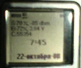

У меня тут возник вопрос... вот в информере 1.7 шрифт берется ведь из ленга? Тогда хотелось бы узнасть номер шрифта, которым отобращаются вольты батареи... shuffle.gif

Fenja,
7 байт - номер шрифта
8 байт - стиль шрифта
FONT_STYLE_PLAIN=0xFF
FONT_STYLE_ITALIC=0x01
FONT_STYLE_BOLD=0x02
FONT_STYLE_BOLD_ITALIC=0x03
Это написано в файле config.txt. По-умолчанию, напряжение показывается шрифтом с номером 01.

Ну хоть кто-нибудь напишите что-нибудь по поводу поста 174 cry2.gif cry2.gif cry2.gif

Цитата(Zabiyaka72 @ 26.2.2009, 15:38)
Конфиг убирает и показывает сразу одно и другое .
На сколько я знаю, в версии 1.4 так и будет, а в версии 1.7 можно ставить отдельно отображение дня недели. Но как сделать что б на внешнем отображался день, а на основном еще и число/месяц/год я не знаю.

в версии 1.4 сразу число/месяц/год и день недели ибирает конфиг. число/месяц/год мне не надо вообще в показаниях информера ph34r.gif

Zabiyaka72,
Ну а в чем проблема?Поставь версию 1.7 и настрой конфиг только на отображение дня недели smile.gif

Zabiyaka72,
Ты хоть скачивал, что выложил Alesha_Pl? Там готовый эльф smile.gif ставь и пробуй wink.gif

Alesha_Pl поставил. числомесяцгод и день недели стоят в одной строке . а можно числомесяцгод убрать совсем
