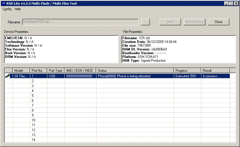

Захотел прошиться и, как вы уже догадались, столкнулся с проблемой. Расказываю по порядку. на даный момент есть E8 (Software Version: R6713_G_71.02.07R_71.02.07R ; Flex Version: GSXELBARTUA046 - 1.0.0.0.0.E1.W0.0.1.0.0.3.0.0.0.0.0.0.0.0 ; Bootloader Version: 06a3)
Хочу прошить Z-Mod-E8 2.1.0.
В Описании монстра было написано, что необходимы прошивка R6713_G_71.14.1CR_A , no_RSA boot и "патченую под ваш бут CG31". Нашел и выкачал необходимое, скачал/установил RSD Lite 4.7.
Проблема в следующем - подключаю телефон, запускаю РСД, выбераю no_RSA boot, кнопка Start неактивна...
Что я делаю не так? smile.gif Подскажите, буду признателен.

Sereg_k:
А телефон программой опознается? Если нет, переведи его в режим бут вручную, зажав *, # и клавишу вкл.
З.Ы. Еще раз напомню - но РСА бут щей своей версии.

если подключать телефон в бут-режиме, то РСД телефон не распознает. Если он просто включен, то инфа о телефоне в окне проги отображается как надо.
Sereg_k:
Праверь дрова, попробуй разные версии дров. Для праверки надо получить отклик модема в винде.

Вобщем вот (это при подключении в бут-режиме): картинка. Драйвера винда (win7 x64) нашла сама + поверх установил Handset_USB_Driver_x64_v3.7.0

может стоит рсд 4.1 версии установить?

Полазил по форуму, понял, что проблема в оси. завтра на ноут ХР поставлю и посмотрю как заработает. Надеюсь это поможет.

У меня на Вин 7 x64 все отлично шьется и определяется.Проблема не в системе-дрова обнови,RSD переустанови

А у мeня нa вин7 х32 РSD нe зaпускaeтся дaжe послe пeрeустaновки, но дровa стaли и рaботaют отлино.
