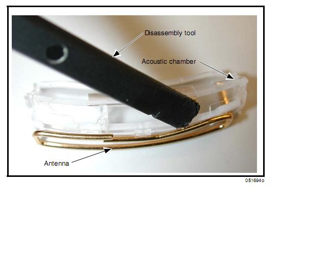

Всем привет. Попал в руки телефон RazrV3x
История его такая:
По экрану пошли полосы. Отнесли в СЦ там шото мутили-крутили ничего не получилось. НО тел перестал ловить сеть, т.е. симка по началу определяется просит пинкод, потом идёт поиск сети и ничего не находится.
Отнесли к народным умельцам, сказали проблема экрана в шлейфе, заменили всё стало отлично, а по поводу связи развели руками.
Итог тел. полностью рабочий всё запускается звучит и т.д. но сеть не ловит
подскажите что думаете по этому поводу и порекомендуете
Заранее благодарю
П.С. Залил новую прошивку последнюю всё супер, но связь так и не появилась

Quake_SS,
проблема железа. нужно смотреть датчик. разбери сфоткай плату.

citroen
сообщение 15.2.2010, 11:23
MotoAuto
Сообщений: 2 751
Регистрация: 19.8.2006
Из: Minsk, Belarus
Пользователь №: 95 640
Рейтинг: 1243
Такое есть ? )
Это антенна. Смотри чтоб садилась плотно на усики.

Кто знает, где в Украине можно купить этот передатчик? Связывался с несколькими инет магазами нигде нет в наличии. И какова его примерная стоимость в доларах?
Добавлено позже (15.2.2010, 12:08):
Цитата(citroen @ 15.2.2010, 11:23) *
Такое есть ? )
да, такое есть, вроде плотно всё, по этой инструкции разбирал)
