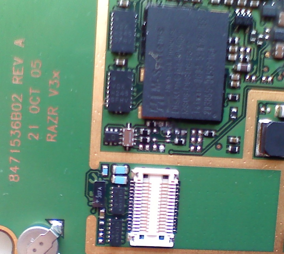

Lars09
сообщение 22.3.2010, 10:49
Регистрация: 14.3.2010
Пользователь №: 215 008
Модель телефона: Motorola Razr v3x
Прошивка: Persepolis_v3x_v1
Хотел сделать ТП нечанно сильно нажал на контакт.Результат оторвал детальку.Теперь можно выкинуть тело или как? cry.gif
ghura
сообщение 22.3.2010, 13:16
Сообщений: 737
Регистрация: 10.1.2007
Пользователь №: 115 872
Модель телефона: с113
Рейтинг: 129.5
Сфотай плату и выложи здесь.

Lars09
сообщение 24.3.2010, 0:22
Вот фото
Добавлено позже (24.3.2010, 11:37):

kill_man
сообщение 25.3.2010, 18:27
Регистрация: 7.3.2010
Пользователь №: 214 772
Модель телефона: razr v6
да прошивы вообще там не стояло я кароче покапался нашол похожий прошил в 6 maxx ) кароче над как по внешнему виду постараюсь фоты переделать нет щас цифровикана камере 1.3 Мп написано )) crazy.gif

baat
сообщение 26.3.2010, 6:46
Самый Наглый
Группа: В отставке
Сообщений: 1 282
Регистрация: 18.5.2006
Из: Дом, милый дом...
Пользователь №: 83 674
Прошивка: какая уж есть...
Рейтинг: 1535
kill_man, ты чё? он из далека на него не похож... даже не 3g по всей видимости...
Cobra_1_Stas, Восстановление телефонов V3x & E770 ответы там... в самом первом же сообщении... где-то 7-ая строчка...
Словарь терминов:
ТП, он же TestPoint - это не процесс, а точка, которую нужно замкнуть на землю для того чтобы телефон определился как "S Blank Rainbow Pog".
«Труп» - телефон(хотя тяжело назвать телефонов кусок железа с пластмассой ) который ни в какую не хочет включаться, даже во Flash режим и при подключении к компьютеру пишет что «USB устройство не опознано»
