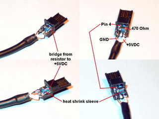

volk1337,
не надо шить) Ошибочное мнение! Повышение громкости L7,v360,v3i по такой вот схеме сами отремонтируете звук свой) Только не в свою ветку не пишите больше smile.gif
volk1337
сообщение 26.8.2015, 23:25
Регистрация: 26.8.2015
Пользователь №: 249 651
Модель телефона: Е398
спасибо попробую ,есть usb а какие дрова ставить я не знаю помогите пожалуйста ,телефон не видит ничего.

Приветствую!
Достался V9, но при включении пишет "Введите код разбл.:". Поискал инфу, но стандартные 0000 и 1234 не подходят. Без СИМки как-то (сам не понял при каких условиях) появился запрос на шестичначный код, для которого подошло 000000, но после этого запросил СИМ и дальше не пошел.
И заряжается только от компа. Родной зарядки нет, пробовал несколько разных адаптеров. Пользоваться будут родители, для них зарядка от ПК смерти подобна.
Что в такой ситуации делать?
citroen
сообщение 6.2.2016, 13:20
MotoAuto
Сообщений: 2 751
Регистрация: 19.8.2006
Из: Minsk, Belarus
Пользователь №: 95 640
Рейтинг: 1243
FE11ix,
не понял суть вопроса. купите сетевой зу. возможно кубик Ваш с малым вольтажом или китайский, что телефон не берет его. зу в наше время 3-5$ стоит, вполне хорошего качества.
Воха
сообщение 6.2.2016, 21:33
Сектант Xiaomi
Сообщений: 1 904
Регистрация: 24.8.2007
Из: Дніпро 🇺🇦
Пользователь №: 145 492
Прошивка: Android 12-13
Норм
Рейтинг: 445.5
Цитата(FE11ix @ Сегодня, 14:15)
* И заряжается только от компа.
Между 4 и 5 выводами microusb или miniusb (смотря какой у Вас разьём в телефоне) штекера должен быть впаян резистор. В зарядных для современных девайсов нет такого резистора
Картинку прикладываю для наглядности- не пытайтесь повторить в домашних условиях
