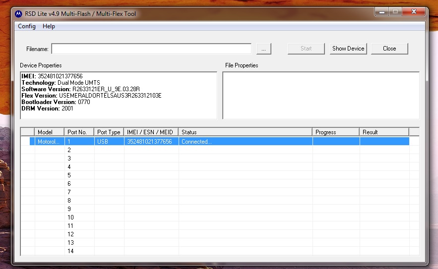

Господа, имеется Razr v9, восстановленный от китайцев, купленный в Питере у левых барыг, сдавать по гарантии бессмысленно ибо контора паленая и к ней иск предъявляли, все без толку.. но сейчас не об этом.
Сам телефон видимо от оператора Telstra.
Инфа из RSD в скриншоте прикреплена.
Дело в том, что глючит крышка с внешним экраном. При закрытии крышки горит картинка оператора, а не стандартное меню для сенсорного тача. И телефон внутри с включенным дисплеем (по сути я захлопываю раскладушку и ничего не меняется). Так же в таком случае при поступлении вызова, то открытием крышки он сбрасывается.
Если аккуратно подергать крышку на ход в 2-3 мм то внешний экран срабатывает и становится все как должно быть.
Отсюда и вопрос, по хлду все таки механика и как это лечится?
И можно ли вообще сменить прошивку на нормальную, не от оператора?

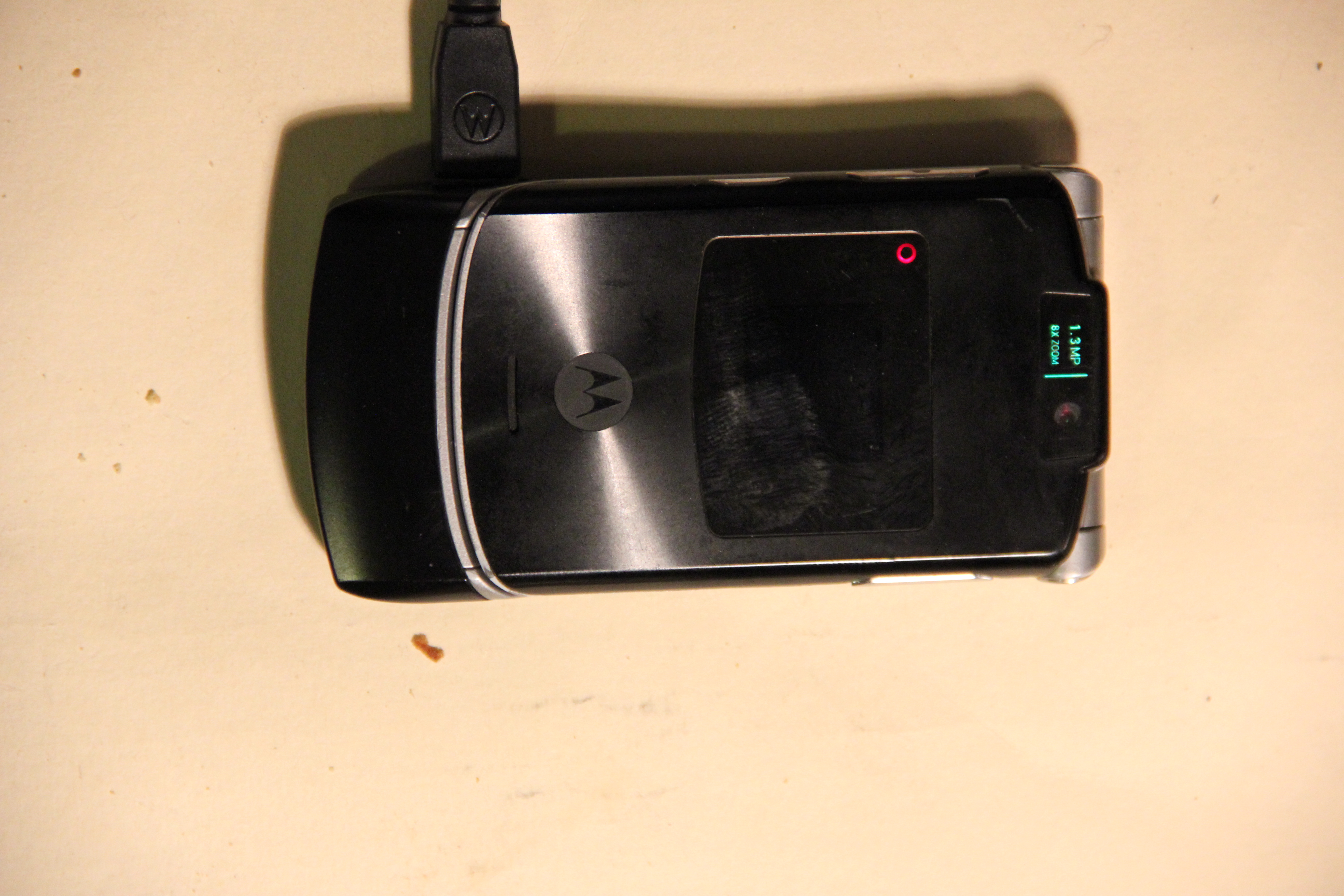

Спасибо за помощь с предыдущей проблемой, тут еще одна выскочила. Втыкаю шнур зарядки, в выключенный телефлн, все хорошо, появляется значек зеленой батарейки на корпусе и т.д., но как только телефон включается, появляется домашний экран - все, зарядка пропадает, значек гаснет, ничего не заряжается.
Тело - razr v9

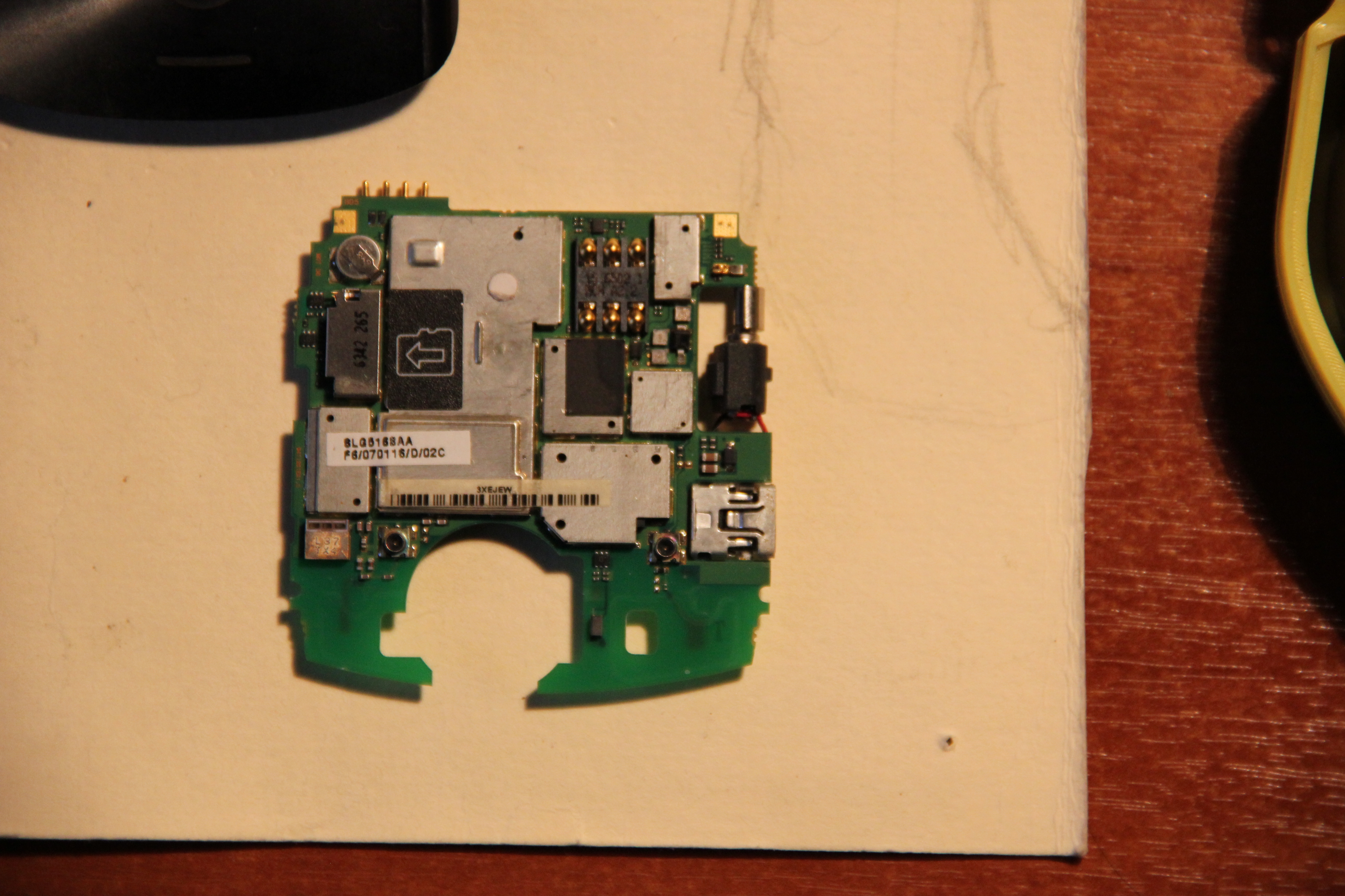

Всех приветствую. Попался мне в руки очень бодрый V3xx. Но беда - не рабочий. Единственный признак жизни он подает если оригинальным кабелем соединить с ПК. Внутри все цело, платы чистые, шлейфы без намека на перегиб или износ.
На клавиатуру не реагирует. RSD Lite и вообще ПК его не видят.
В чем у него проблема? Могу скинуть фото платы (вдруг кто знает где у него дроселя или еще чего не хватает.
Сообщение отредактировал Nordmind - 3.12.2016, 4:24

Рейтинг: 607
Попробуй подключить и зажать красную. Пиликает? Пробовал в бут войти?
Пробовал. И в бут тоже не идет.

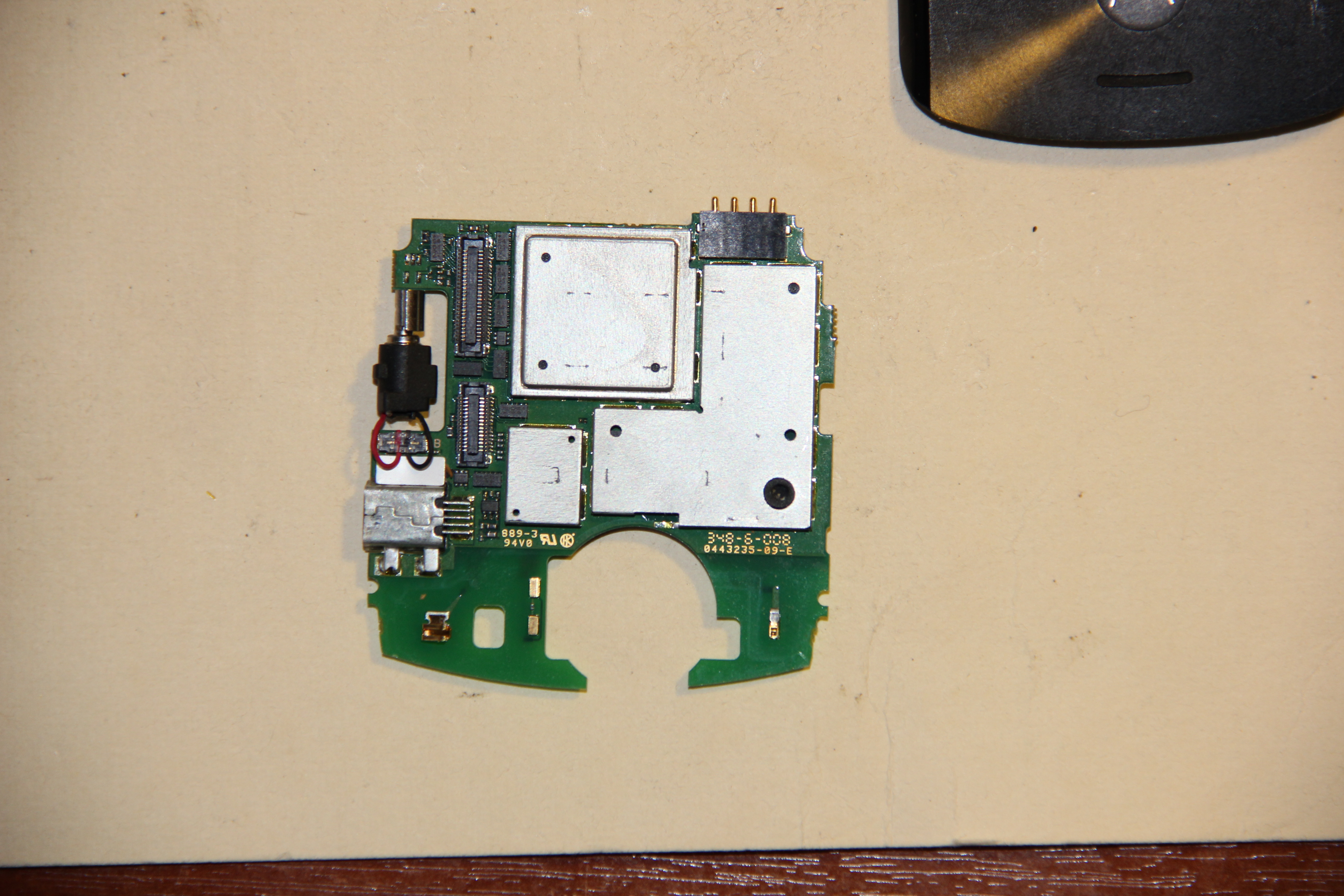

Судя даже по этим не слишком качественным фотографиям, искупался телефончик. Боюсь, ему уже ничто не поможет. Как вариант - заменить плату на рабочую и просто посмотреть, работает ли все остальное.
Nordmind
сообщение 3.12.2016, 5:05
Плата то чистая, без окислов. Видел утопленников в3 там живого места не было, но они работали. А тут и причин для аппаратной смерти и не видно
И что же из этого следует? Что любой утопленник должен работать? :-) Это всего лишь предположение. Вы не видите, что скрывается под защитными экранами, и если он подмочен, там все уже давно сгнило. Отдайте в мастерскую для перепрошивки через ТП. Для этого все равно экран снимать надо, заодно и прояснится. Выход только один, и пассы руками на расстоянии в данном случае не помогут )
Кстати да, что под экранами неизвестно (больше подходит крепкому ударнику у которого мог и проц отвалится.) Ватермарки белые , следы воды на контактах и дорожках обычно сразу видны.
Попробую отнести знакомому электронщику.

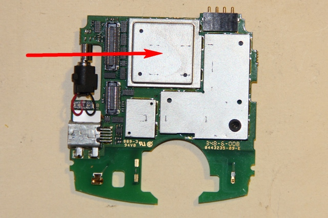

Вам нужно отнести тому, кто проведет комплекс работ: 1) снимет экран, 2) сделает ТП и 3) попытается прошить фулфлешем.
Иначе затея бессмысленна.
Для ТП снимать экран, отмеченный стрелкой. Процессор под ним.
Сообщение отредактировал motokeeper - 3.12.2016, 7:41
Спасибо. Тот электронщик старый ммотофанат, как раз это все знает. И с ориг запчастями у него порядок.
Запчасти тут нужны в последнюю очередь (если вообще нужны).
А нужно - оборудование для проведения сервисных работ.

В разделе Settings > Network settings > NATE Settings есть две строки
http://wap.nate.com
ngb.nate.com
они редактируемые, но не пересохраняемые. Причем неважно вставлена сим (ру) или нет.
*NATE - South Korean web portal, developed by SK Communications
Опции "создать свой профиль" в network settings - нет.
Предполагаю, если этим полям присвоить нужные значения (не через интерфейс установленной оси, а в обход), то интернет заведется. Но не знаю соответствующих программ (даже не искал пока) да и получится / не получится тоже отталкивает от самостоятельных экспериментов.
Еще момент: когда цепляешь его по usb то он распознается как usb-модем, но затестить его как модем пока не было возможности.
И еще момент: пытался на него самое последнее firmware выцепить с mymotorola.co.kr через вебархив, но к сожалению безуспешно. Там aspx.. и затея выцепить таким образом полагаю была ошибкой.
upd: посмотрел RSDLite'ом:
Technology: UMTS
Software Version: определяет
Flex Version: определяет
Bootloader Version: 3030
DRM Version: N / A
Сообщение отредактировал motofan1 - 16.6.2017, 23:03
