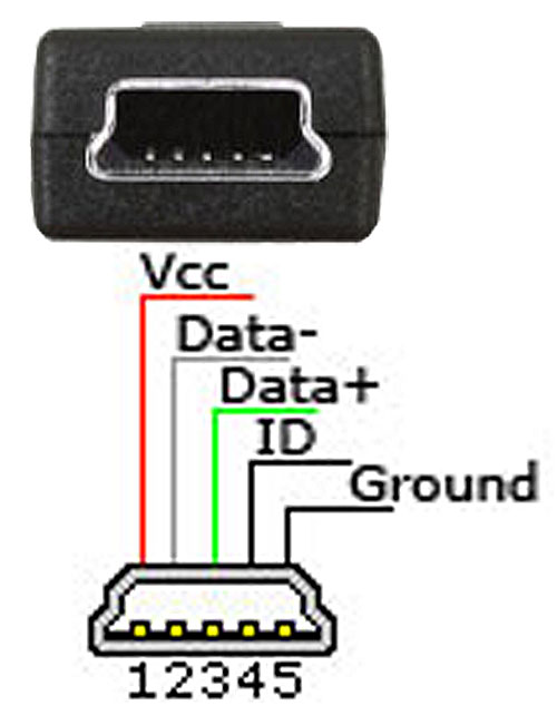

Всем здравствуйте, подскажите как надо модернизировать зарядник чтобы заряжать motorola razer 3x ? (с паяльником дружу).

Цитата(r323 @ Вчера, 17:44)
* модернизировать
1. Сделать стабильные 5 вольт
2. Замкнуть Data + и Data -
3. Соединить Ground и ID через резистор 200 кОм
Ну или просто купить зарядное, ахах
r323
сообщение 17.11.2017, 0:53
Регистрация: 21.10.2017
Пользователь №: 251 862
Модель телефона: moto razer v3x
Воха большое спасибо! резистор 200 килоом вот он ключ к успеху, перемычка data+ data- уже есть в заряднике от самсунга.
