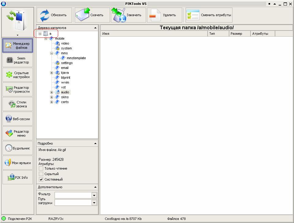

Доброго времени суток!
Подскажите, пожалуйста, возможно ли решение следующей проблемы...
При включении телефона секунд эдак через 30 загорается сообщение "Messages Full" соответственно при полном их (сообщений) отсутствии... Недоступна внутренняя память телефона со всеми вытекающими из этого последствиями (в том числе отсутствие телефонной книги и т.д.)
На ветках форума в каком-то месте находил обсуждение этой проблемы, но как такового решения не нашёл sad.gif
Интересно было хотябы узнать проблема эта программная или аппаратная... Хотя пока перепрошивка не помогла...
Мдя... Чуть не забыл... Телефон v3x, r252211ld_u_85.9b.e1p
Сообщение отредактировал SBBenya - 21.2.2009, 21:16

SBBenya
удаление стандартного контента( мелодии.картинки. видео. скины) поможет. также. поставь через p2ktoolsvs- скрытые настройки - сообщения чтоб сохранялись sms на телефон а не на sim. и все будет гуд.
удаление контента тоже делается через p2ktoolsvs.

Цитата(citroen @ 22.2.2009, 4:47) *
SBBenya
Может быть оно и так... Просто сейчас это "свежепрошитый телефон"... И внутренней памяти он не видит ВООБЩЕ!!! Смотрим свободное место - есть ТОЛЬКО Label Card!!! Внутренней памяти нет совсем!
У меня убедительная просьба, давайте попробуем разобраться с этой проблемой! Может быть я что-то неправильно или непонятно объясняю... Готов предоставить любые требуемые материалы (скриншоты, симы и.т.д.)
Добавлено позже (22.2.2009, 9:47):
SBBenya
Сохранение СМС и так было в телефоне... Я только что проверил... P2K_Tools определяет в телефоне ТОЛЬКО ДИСК а:
Снёс напрочь стандартный контент... Изменений нет...

citroen
сообщение 22.2.2009, 10:28
MotoAuto
Сообщений: 2 751
Регистрация: 19.8.2006
Из: Minsk, Belarus
Пользователь №: 95 640
Рейтинг: 1243
SBBenya
какой цвет корпуса ? возможно у тебя v3x с 120 мб внур памятью. а ты вшил прошу от 64 !
Сообщение отредактировал citroen - 22.2.2009, 10:28

Цитата(citroen @ 22.2.2009, 12:28) *
SBBenya
Цвет корпуса синий (был)... Т.к. резиновое покрытие уже слезло окончательно....
И, наскольео я помню, памяти внутренней было 64...
Добавлено позже (22.2.2009, 12:45):
А это можно как-нибудь узнать? Кроме цвета телефона?

3. v3x - как уже писалось проблема оного в том, что он не видит внутренней памяти (то бишь в телефоне есть только диск а:, сообщения переполнены и т.д. и т.п.)
диск С идет как отдельная плата, т.е. проблема скорее всего в ней. Если перепрошивка не помогла....хотя какой бут стоит в телефоне ?
4. v6maxx - громко хрипит внешний динамик (скорее всего умер) и не работает слухалка(то бишь внутренний (слухательный) динамик телефона)
разбираешь телефон чистишь контакты. Если голосовой динамик не заработал, то идет обычная замена. Так же поступаешь и с внешним динамиком. Обойдется это тебе в 20 $ за 2 динамика. Может чуть больше.
Давай так! Вот всё, что мне выдал P2ktools... Нужно это или нет, будем считать, что я не понимаю...
