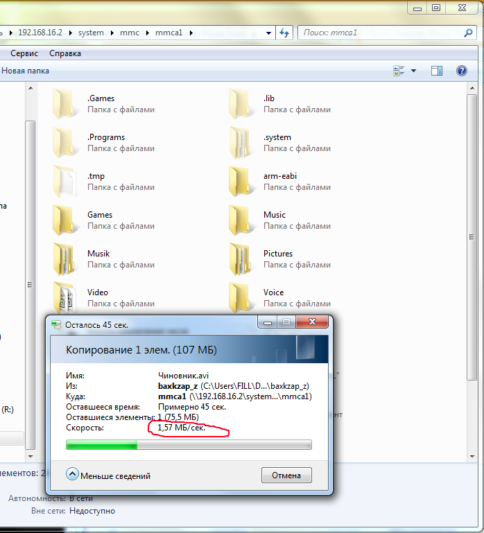

fill.sa
сообщение 1.9.2017, 21:04
Сообщений: 1 242
Регистрация: 8.2.2011
Из: Беларусь
Пользователь №: 223 758
Модель телефона: z6 V8
Прошивка: Linux SAedition MOD
Рейтинг: 400
Заодно потестил скорости через USB в разных местах
Записть в раздел памяти /mnt/msc_int0/ скорость держиться около 1,27Мб
Записть в фатовский образ(который пользовательская память в телефоне) - в среднем 1,20Мб
В /ezxlocal почемуто писалось на очень низкой около 300кб скорости.
Что до флэшки /mmc/mmca1/ там всегда стартует на очень высокой, около 2,5Мб скорости и где-то после записаных 50Мб скорость падает и всегда начинает прыгать 1-1,20-1,5Мб

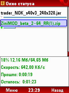

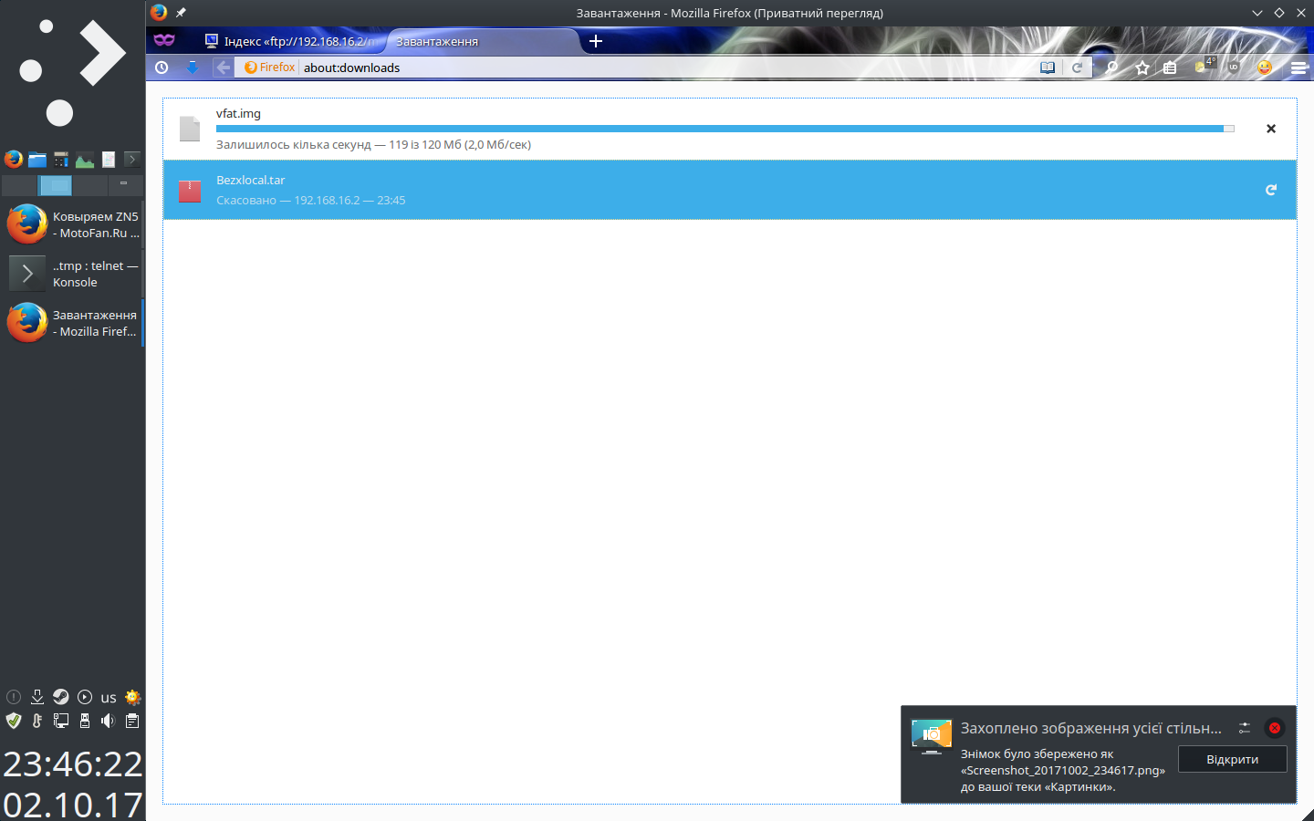

VINRARUS
сообщение 2.10.2017, 20:51
Термоядерный
Сообщений: 3 496
Регистрация: 12.12.2009
Из: Чорнобиль
Пользователь №: 211 044
Прошивка: 740 MHz: Z6 and ZN5
youtu.be/A_yQLYLiSGQ
Рейтинг: 1211
Цитата(Unreal_man @ Сегодня, 15:17)
* максимум что в опере фиксировал - это около 320кб/с и никаких 3мб
Просроченая у тебя вафля какая то, у меня 600+ вот:
Цитата(fill.sa @ Сегодня, 15:48)
* Так это опера, там о чипа пока все через телефон пройдет, большие потери идут )
И это странно, ведь по FTP 2 Мб/с без проблем:
И дело ведь не в яве, curl с такой же скоростью как и ява качает прямо в ram (даже медленнее).
