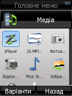

бывает что определенное приложение нельзя переместить в нужную папку, при этом в другие папки перемещается без проблем
а также одно приложение продублировалось, почему?
я его удаляю, но после перезагрузки все возвращается обратно(это скорее всего предустановка мода, хотя не факт)
кто сталкивался, какие мысли?

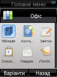

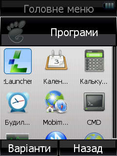

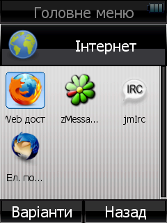

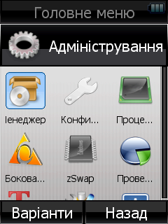

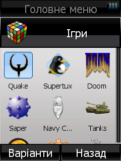

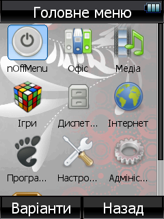

Добавлено позже (12.8.2009, 17:52):
чтобы было понятно к чему это
перелопатил все меню под своею имху
пример того что вышло
